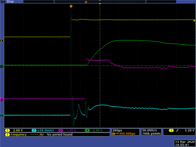

‑计划在同一 PCB 上使用四个 AMC3330 隔离放大器、并希望了解浪涌电流行为和建议的电源上电时序控制方法。 此外、
我们正在寻找适合 (1) 电源时序/软启动的 TI 器件、以及 (2) 基于 SPI 的板‑Ω 至‑Ω 板数字接口 IC、而不是使用 MCU 的 GPIO 引脚。
  1. 四个 AMC3330 器件的浪涌电流
    我们计划在单个 PCB 上安装四个 AMC3330 隔离放大器、并使用同一电源为其供电。
    • 您能否提供有关同时为四个 AMC3330 器件供电时预期浪涌电流的信息或指导?
  2. 电源‑上电时序/软‑启动解决方案
    ‑在所有四个器件同时供电时浪涌电流变得相对较大、我们将考虑交错式功率“上拉“控制。
    • ‑是否提供任何可用于管理多个 AMC3330 器件的启动的合适控制 IC(例如电源序列发生器或具有软‑启动或控制斜坡<eps> 上升功能的 IC)?

    流向器件的最大浪涌电流有两个方面:
    旁路电容和电源轨的变化率。 这就是 DC/DC 控制器将控制的信号。
    当该设备 启用 DC/DC 时,我被 IC 设计师告知电流不会超过~100mA。 (大约为标称电流消耗的 4 倍)。
    AMC13xM0x 通常用于具有三通道或四通道的功率计量应用。 据我所知、没有任何客户实施电源时序。 请注意、集成 DC/DC 转换器由寄存器控制、默认情况下处于禁用状态。 这意味着、在导通后、您可以通过 SPI 对各个 DC/DC 转换器进行电源排序。

    首先,接受我的道歉。 我将 AMC13xM0x 器件与 AMC3330 混淆了。 它们使用相同的 DC/DC 转换器架构、但自然无法通过 SPI 控制 AMC3330 对电源时序的影响。
    我来到实验室、获取了 AMC3330 评估模块的启动波形。
    下面是屏幕截图:
    通道 1(黄色)3.3V 输入电压
    CH4(绿色)DCDCOUT 与 HGND
    CH3(洋红色)LDOout((DC/DC 转换器的前置稳压器)
    Ch2(蓝牙)输入电流
    您可以看到、导通后有非常大的电流尖峰。 这是 EVM 的输入电容与电压轨上的非常高的 dV/dt 相结合。 我使用水银继电器来产生如此剧烈的瞬变、因为电源在输出按钮上的反应速度较慢。
     当器件从 UVLO 条件恢复时、大多数主要峰值低于 70mA、第二个峰值低于 主 LDOout 开启时。
    希望这对您有所帮助。
    此致、Jiri Panacek

    使用 AMC3330 EVM 时“低于 70mA “的测试结果是什么?
    是否在安装 4 个部件时? 还是在安装 1 件时?
    我们 计划 从同一电源并联使用“"4"AMC3330s。“。</s>“

    我确认这是组装了 1 个器件的 AMC3330 EVM。
    请注意、由于使用了继电器、VCC 电源轨的上升沿会非常快。 我尝试使用 AWG 信号发生器为电路板馈电捕获相同的测量结果。 该发生器具有 50 欧姆输出阻抗。 电路板启动正常、但电流尖峰小得多。 这是由于上升时间较慢、而且 70mA 的初始 LDO 和 DC/DC 尖峰主要由旁路电容覆盖。
    考虑这个问题时、与 VCC 电源轨串联一个低欧姆电阻可能是可行的。 可能像采用 0603 封装的 4R7 Ω。 这将有效地降低浪涌电流。
