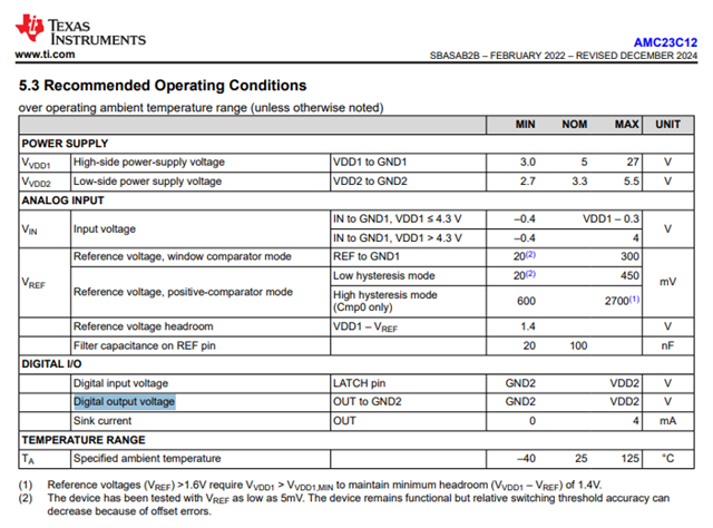

器件型号: AMC23C12
您好、
我必须将 AMC23C12 连接到输入范围为 0V 至 3.3V 的 uC。如果我在 Vdd2 时提供 5V 电压、那么输出的范围是 0V 至 3.3V、还是介于 0V 至 5V 之间? 如果是 5V、我不知道如何将其用于我的 UC。
    您好、
    数字输出电压将等于 VDD2:
    uC 和 VDD2 应具有相同的电源电压。
