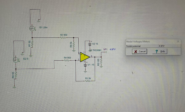

尊敬的团队:
我计划将 THS3491 用于差分放大器和跨阻放大器 (TIA) 应用。 由于我的设计需要高压摆率和宽带宽、因此我选择了 THS3491。
为了验证设计、我想在 TINA-TI 中执行仿真。 您能否提供 TINA-TI 仿真模型或 THS3491 的相关仿真文件?
Sruthi

    关于 THS3491 的使用、我有几个问题、因为它是一款电流反馈放大器 (CFA)。
    在我的应用中、我使用了 DAC AD9139、它提供了两个互补电流输出。 我需要将这些电流转换为–9V 至+9V 的输出电压范围。DAC 输出信号是 10MHz 锯齿波或方波、因此需要一个高压摆率运算放大器。
    因此、我选择了 THS3491 并将其配置为差分放大器。
    不过、根据我的输入电流和增益计算、预期输出电压应为 5V、但测量值约为 4.95V
    您能否说明 THS3491 等 CFA 运算放大器是否适用于差分放大器配置? 如果没有、这可能是我观察到增益误差的原因吗?
    Sruthi
    尊敬的 Sruthi:
    输出端看到的误差可能来自几个地方。 需要考虑的一点是、来自 DAC 输出的一些电流将流向 R2 和 R4、因为这些节点不是高阻抗节点。 这将导致与预期值略有变化。 另一个注意事项是偏置电流会因反馈网络而在输出端产生偏移。 然而、电流反馈器件可能是这些小误差源会导致输出偏移。 我们有 THS3217、该器件旨在连接电流输出 DAC。 此器件无法达到+/–9V、但我会查看此器件并查看它是否适合您的应用。

    我想知道 THS3491 (CFA) 是否可用于差分放大器应用。
    &如果我们按照您所说的那样将 THS3491 用于我们的应用、那么它将有失调电压、如何估算失调电压?
    您能共享 THS3217 的 TINA TI 文件吗
    尊敬的 Sruthi:
    是的、CFA 可以用作差分放大器。 关于您的第二个问题 、我添加了一个指向高精度实验室视频系列的链接。 该系列可分解电压失调和偏置电流的影响、从而提供了有关如何计算失调电压和偏置电流的详细信息。 它位于“输入失调电压和输入偏置电流“之下。 下面附上了 THS3217 的 TINA 模型。
