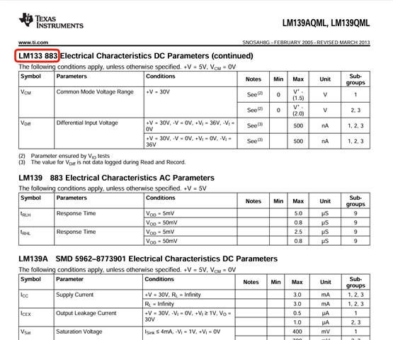

    根据最近一次更新于 2025 年 10 月的 LM139AQML-LM139QML 数据表、我认为这些观察结果是勘误表、如下图突出显示:
    数据表第 4 页-
    数据表第 5 页-
    请提供建议。
    Saurabh
    您好 Saurabh、
    “LM133"是“是 NSC 到 TI 转换期间的一个拼写错误。 应为“LM139 883“。
    我们正在更新 LM139 数据表、这是我们首先纠正的明显问题。
    将数据表从“国家“格式转换为“TI"格“格式时、还存在其他一些问题。
    原 National 数据表规定 LM139A 在 25°C 输入偏置电流下最大值为 100nA、典型值为 25nA、在整个温度范围内最大值为 300nA。 这是另一个转换错误。
    原始 NSC 数据表中也提到了 rl>=15k。 所以是正确的。
    感谢您提出这些不连续的情况。 我将在下一个版本中更正。 总体 LM139A 规格没有改变...只是数据表转换过程中的错误。
