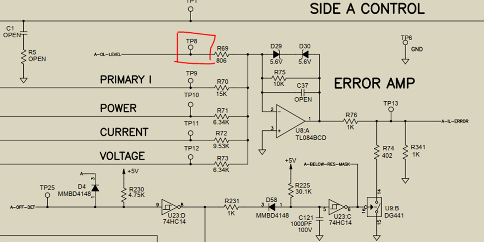

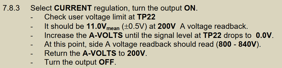

我们发现传入 IC 存在功能缺陷问题、根据标准、当输出打开时、平均值应为–3.0V±0.25、但有问题器件的值超出了如下所示的规格、我们尝试用其他日期代码替换问题样本以进行验证、这可以、因此我们怀疑这是个材料问题、请帮助检查并建议如何处理 ASAP。 有问题的批次为 2513。
测试点 TP8 和 TP22 的电压不正确。 TP8 测量值为–1.48V(标称值为–3.0V)、TP22 测量值为 12.5V(标称值为 10.5V)。 它们分别连接到芯片引脚 2 和 7。 引脚 2 是输入 引脚、引脚 7 是输出引脚、引脚 6 影响输出值、是芯片的输入引脚、其测量值为 0V(正常单元的值为–0.6V)。
 客户测试限制如下:

    我找不到 TP22、TP41 或不知道“A-voltes"指“指的是什么、以及此原理图中未包含的其他详细信息。  这里没有足够的信息可供我们对这一问题作出任何结论。
    为了帮助我们了解放大器的性能、我们需要以下信息:
    1) 问题条件下每个引脚和周围节点的电压。
    2) 电源电压(引脚 4 和 11 处的电压)。
    3) 使用旧器件与新器件的同一电路板上的任何比较数据。
    4) 有关此解决方案历史的任何信息。  是否已运行一段时间?
    请注意、对于此器件、芯片已移至新芯片(带有“H"后“后缀后缀)、请参阅下面的数据表部分:
     新芯片通常具有更好的性能、但在无功耗或无法正常工作的情况下测量器件时、可能会导致测量差异。
    因此、我们需要了解有关您的测试的更多详细信息、请告知我们上述问题、我们可以进一步了解。
    Mike

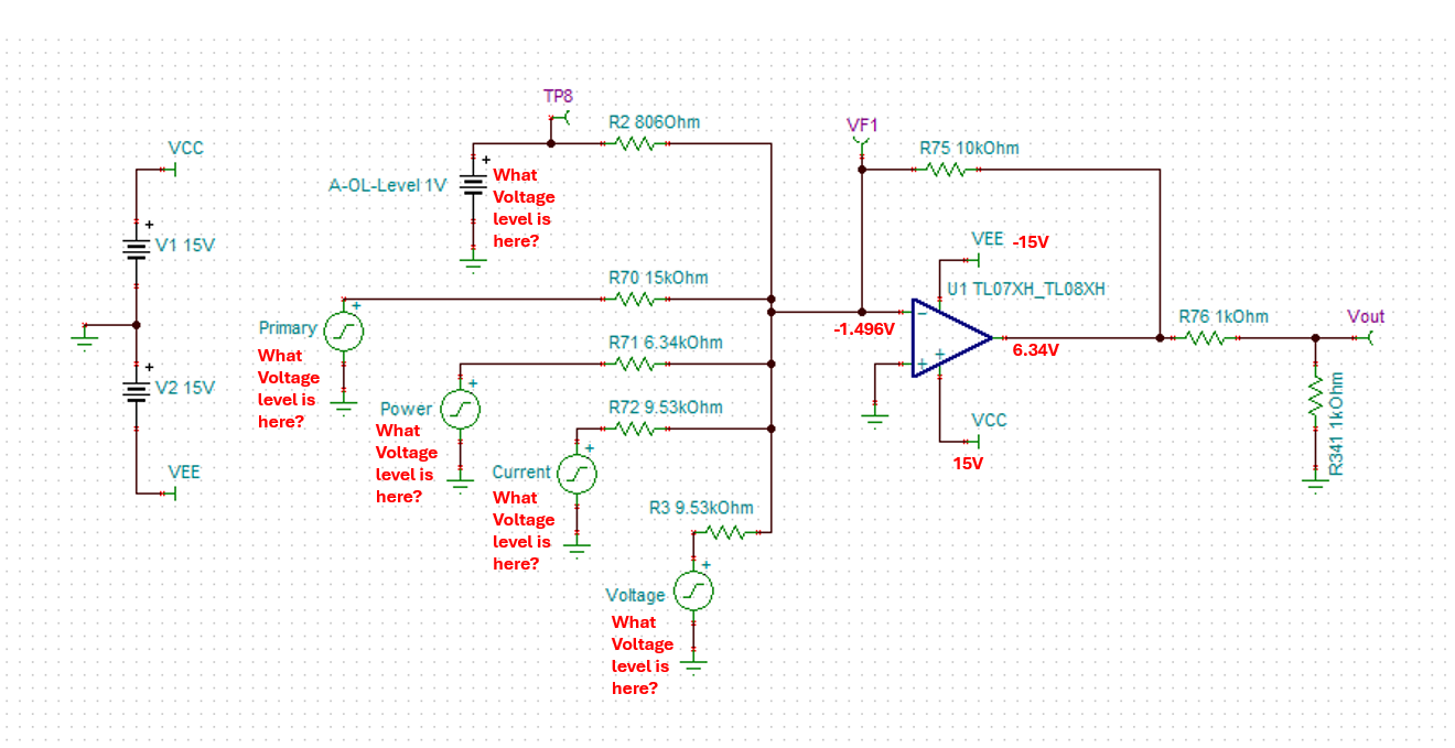

    1. 故障情况下每个引脚和周围节点处的电压。
    缺陷放大器 U8A:引脚 1:+6.34v、引脚 2:–1.496v 引脚 3  :0V U8B:引脚 7 10.1v 引 脚 6:0V 引脚 5:0v
    良好放大器 U8A:引脚 1:+6.382v、引脚 2:–2.96v 引脚 3  :0V U8B:引脚 7 11.05v 引 脚 6:0.6V 引脚 5:0v
    周围节点没有异常点。
    引脚 4:+15V 引   脚 11:–15V
    请参阅项目 1)。
    以前没有这种情况。
    尊敬的 Leeya:
    为了更好地帮助我们了解这种情况、您可以验证以下电压电平是否正常? 我添加了一个功率点、您可以填写每个节点的电压电平。 我还提供了 Tina TI 仿真图。 您能否验证我的原理图是否正确? 如果您提供了任何其他有助于我们调试此问题的相关信息、我们将不胜感激。
