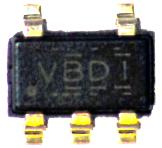

我们已经在工作温度范围内使用此元件 5 年以上、实现零故障。
2 家注册供应商的最新采购具有新的组件标记、但失败。
您能告诉我、如果 LTB 不是紧凑型器件、标记与可能的生产日期代码之间的区别。
未通过组件标记时、标记代码上方和下方有水平线
良好部件有垂直标记
    您好 Chet、
    TLV3401 有一个用于设计/芯片变更的 PCN:
    产品变更通知 (PDF)
    截止日期是 2023 年 9 月 27 日。 但旧芯片仍在供应链中。
    您不能依赖日期代码、因为这些代码是在不同的地点组装的、并且转换时间不相同。
    您可以从卷带/包装箱标签中看出、“20L"行“行将显示新芯片的“Rfb"(“(请(请参阅 PCN)。
    上面和下面两条水平线的器件是新芯片。 “行“是 BCD 日期代码。
    标签 20L 线是决定因素。
    水平= 2025 年 7 月、批次在 6079 结束(新芯片)
    垂直= 76 = 2017 6 月(旧裸片)
    两者都是 TLV3401IDBVR 的合法日期代码。
    它是如何失败的? “扩展“表示您是否超出了–40°C 至 125°C 的温度范围?
