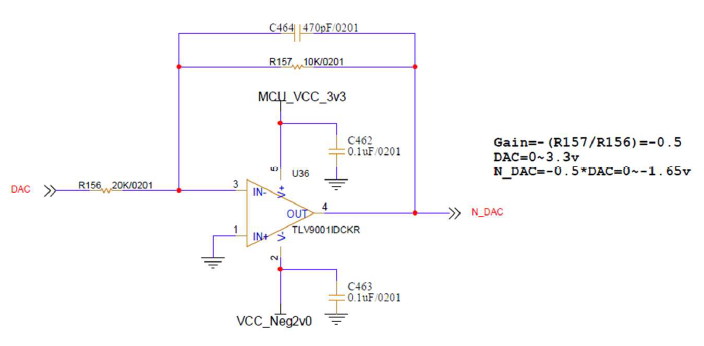

尊敬的团队:
您能告诉我们、这个原理图是否有问题吗? 根据我们的评论,这似乎是好的。
感谢您的支持也向您学习。

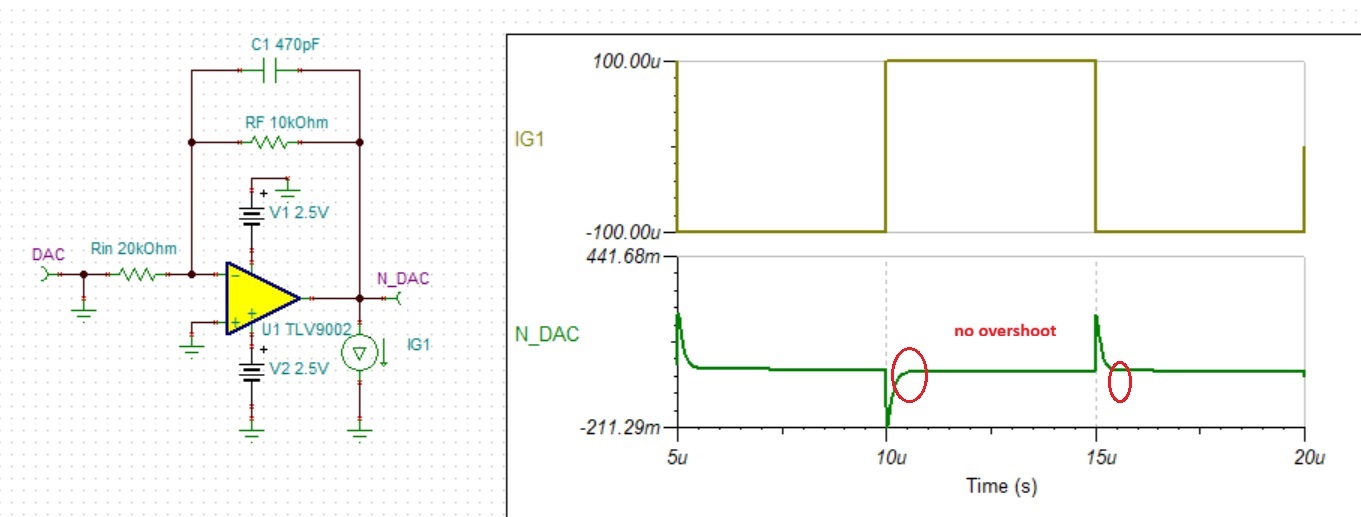

    如果输出端没有容性负载 N_DAC,我不会看到电路有任何问题 — 电路非常稳定且没有过冲-请参阅下文。
    然而、 –3dB 带宽不受 TLV9001 的 GBW (BW = GBW/2=500kHz) 的控制、而是由 RC 反馈进行控制 — 如下所示。
    e2e.ti.com/.../TLV9001-Gain-_3D00_-_2D00_0.5.TSC
