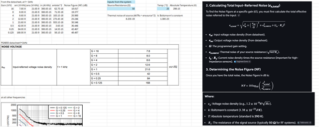

    您好 Carolina、
    请找到以下短片。 来自低噪声放大器。
    您能提供类似的噪声数值吗?
    期待您的答复、
    Maharajan P
    尊敬的 Maharajan:
    器件的数据表中不提供这些信息、但可以进行计算(我不得不通过讨价还价来得出这个结论)。
    我创建了一个 Excel 工作表、根据数据表中的值、源电阻和目标温度进行计算。
    这是 Excel 工作表中的一个片段、请随时查看我的数学计算结果: e2e.ti.com/.../Noise_5F00_Figure_5F00_PGA85x.xlsx
    PGA855:
    增益 (V/V) ENI (V/rtHz) ENO (V/rtHz) 输入 (A/rtHz) Entotal^2. 噪声系数 (NF)(dB)
    16 7.8E-9. 21.6E-9. 300.0E-15 62.7E-18 18.817
    8. 8.0E-9. 21.6E-9. 300.0E-15 71.3E-18 19.377.
    4. 8.6E-9. 21.6E-9. 300.0E-15 103.1E-18 20.980
    2. 12.6E-9. 21.6E-9. 300.0E-15 275.4E-18 25.246.
    1. 21.6E-9. 21.6E-9. 300.0E-15 933.1E-18 30.546
    0.5 42.0E-9. 21.6E-9. 300.0E-15 3.6E-15 36.446.
    0.25 84.0E-9. 21.6E-9. 300.0E-15 14.5E-15 42.467
    0.125 168.0E-9. 21.6E-9. 300.0E-15 58.1E-15 48.487.
    PGA849:
    16 8.6E-9. 23.8E-9. 300.0E-15 76.2E-18 19.665
    8. 8.8E-9. 23.8E-9. 300.0E-15 86.3E-18 20.206.
    4. 9.6E-9. 23.8E-9. 300.0E-15 127.6E-18 21.904.
    2. 13.5E-9. 23.8E-9. 300.0E-15 323.9E-18 25.950
    1. 23.8E-9. 23.8E-9. 300.0E-15 1.1e-15 31.388.
    0.5 47.4E-9. 23.8E-9. 300.0E-15 4.5E-15 37.391.
    0.25 94.9E-9. 23.8E-9. 300.0E-15 18.1E-15 43.416
    0.125 186.3E-9. 23.8E-9. 300.0E-15 71.0E-15 49.357.
    请随时对 INA849 应用相同的方法以获得目标增益。
