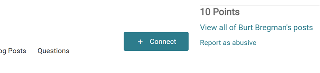

    尊敬的 Burt:
    很抱歉耽误我的时间。 我正在出差。 如果您导航到您的个人资料、您应该能够转到朋友的选项卡并在那里看到它。
    如果这是不工作,那么你可以点击我的名字这里,它会带你到我的页面. 在右上角、您可以点击“Connect",“,如下、如下所示:
    它将显示“发送朋友请求“或“接受朋友请求“。
