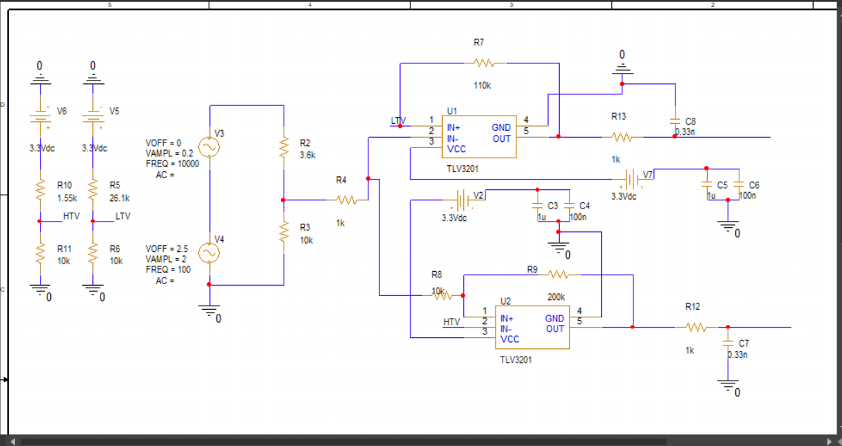

大家好、我正在将 TLV3202AIDGKR 比较器用于我的 48V 三相 BLDC 电机驱动器项目。 我的目标是将该比较器用作 B 相、C 相和直流电流的过流保护。 对于电流检测、我使用 Allegro 的 ACS772KCB-150B-PSF-T、该器件可以感应+–150A 且灵敏度为 13.33mV/A
我希望在 120A 和–100A 下实现过流保护。我遵循了中所述的公式
“具有窗口比较器电路的模拟工程师电路双向电流检测“应用手册。 我在 PSpice 上进行了仿真、但 由于仿真运行缓慢、因此无法对其进行仿真。 我已将 pspice 仿真添加为图像。 我想知道什么可能是错误的,任何建议都是感激的!
    您好 CAN、
    似乎 U1 上的 V7 3.3V 没有正确连接到 GND。 它看起来是“交流“接地端、可能会导致仿真问题。
    您可以只使用一个 V2 3.3V 并将 VCC 连接在一起。 无需第二个重复源。
    您好、Paul:
    感谢您的回答。
    问题已经解决、我随附了仿真结果以供审核;但是、我注意到 TLV3201 的过流输出(例如,1.2ms 到 1.4ms 之间的洋红色信号)在完全拉高之前在 0V 和 3.3V 之间振荡。 我计划使用或门将这些多个输出与单个 MCU 引脚连接、如有任何资源、电路片段或您可能对此实现和观察到的初始开关行为有何见解、请提供此参考。
    您好 CAN、
    比较器恰好在做它们应该做的事情。  它在纹波的交叉点上清楚地触发。 比较器无法分辨“信号“和“噪声“之间的差异。
    您需要在输入之前滤除纹波或将迟滞增加到大于纹波。
    仿真的速度会很慢、就像有两个交流电源一样、有很多东西会发生变化、而且会发生很多变化。
    该模型还使用 39ns 传输线路来产生传播延迟。 传输线路需要一定的最短时间、这样会增加模拟所需的时间点数量、从而使其运行速度变慢。
    如果这确实导致了您的问题、并且您不担心 39ns 传播延迟、可以替换模型中的以下内容以移除传输线路:
