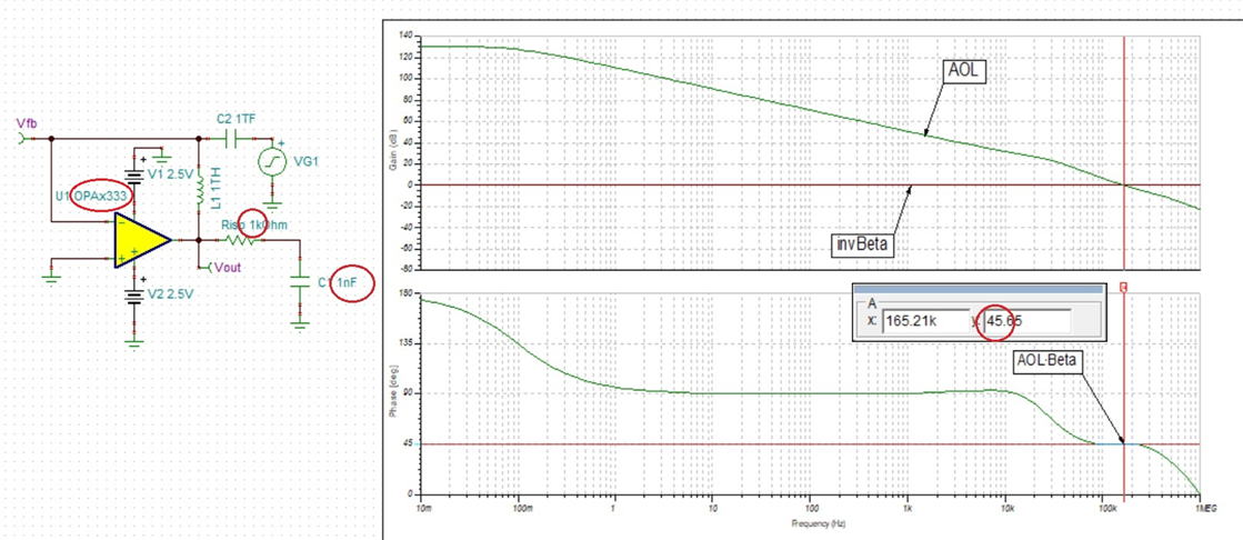

    但是、为了驱动 1nF 负载、OPA333 需要 1k Ω Riso、而 OPA350 只需要 20 Ω — 如下所示。
    BTW、建议确保最小 45 度的相位裕度和/或小于 25%的小信号过冲 — 请参阅以下链接中的稳定性培训材料:

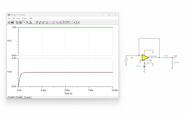

    我倾向于使用 OPA350、如下所示。
    e2e.ti.com/.../opa350_2D00_1.TSC
    STEPRESPONSE:
    无振铃。 我相信它是稳定的。

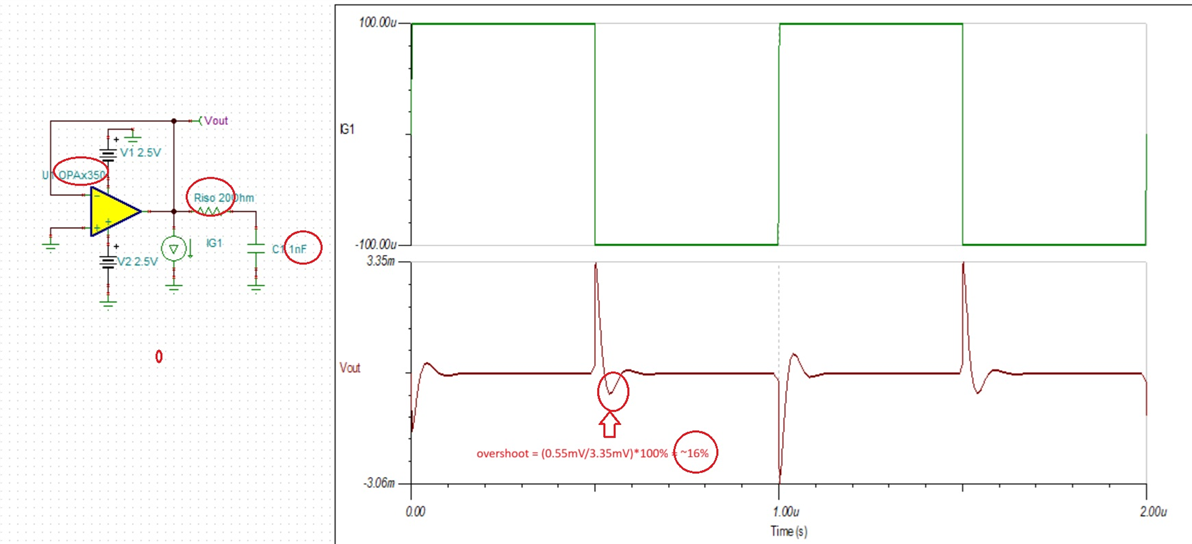

    我使用了模拟引擎计算 下面给出了我的结果。
    小信号瞬态分析确认了稳定性(确保您查看的 Vout 位置正确 — 如下所示)。

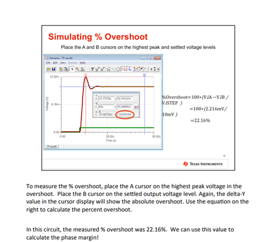

    请问您是如何使用这种方法预测稳定性的。
    是过冲百分比与相位裕度。
    Hari
    我之前包含了电路稳定性培训材料的链接 — 这里同样是:
    www.ti.com/.../ti-precision-labs-analogue-to-digital-converters-adcs.html
    小信号过冲和相位裕度之间的关系来自如下所示的二阶图近似。  为了确保在温度和工艺变化范围内稳定运行、建议 设计至少 45 度的相位裕度或最大 25%的小信号过冲。

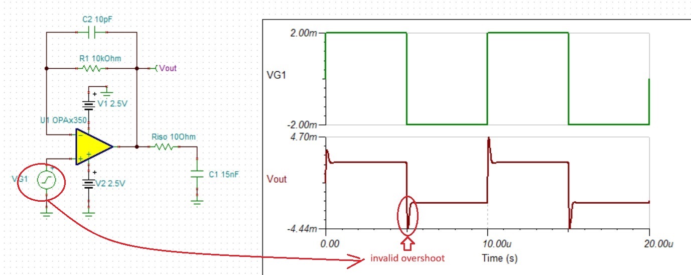

    只要 信号路径中没有无源器件(用于滤除输入信号)、在这种情况下、无论哪种情况下、输出都会受到阶跃信号的干扰。  因此、无论您是使用输入电压阶跃还是输出电流脉冲激励输出、它们都应该提供相同的过冲百分比。
    但是、如果输入和输出之间有任何 RC 滤波器,则必须使用方波电流脉冲直接激励输出,从而提供有效的过冲数 — 请参阅下文。
    因此、最好激励输出、这样始终会提供正确的过冲百分比。

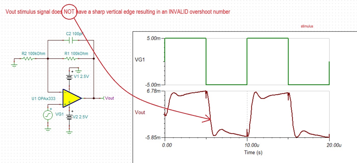

    这个问题比你描述的要简单。 为了通过小信号过冲来确定稳定性、它 输出必须由 STEP(锐边)信号刺激 ;因此、反相输入和输出之间导致边沿舍入的任何 RC 都会使测量无效 — 如下所示。
    因此、最好始终使用电流脉冲直接激励输出、避免激励信号的舍入边沿。

    对于反馈电阻器上有电容器且输出端无容性负载的简单反相放大器、检查稳定性的正确方法是什么? 使用输入阶跃还是输出电流脉冲?
    Hari
    在输出端使用电流脉冲来确定过冲数始终是正确的、因为它直接强制 Vout 具有 尖锐边缘。 如果反馈 RC 较低、则 可能没有区别、两种方法都适用。  但如果是  反馈  反相输入和输出之间的 RC 相对较大(例如 100K||100pF) 这 导致了减速  从而改变边缘  而激励 Vout 信号会使用于稳定性目的的过冲测量无效 — 如下所示。
    另一方面、将激励直接应用于 Vout 会产生有效的过冲数、具体请参阅下文。

    电流脉冲幅度取决于运算放大器输出阻抗、因此必须进行调整以产生 几 mV 的输出阶跃激励信号 (<+/–10mV)、因此运算放大器在线性区域内工作、不 进行压摆。
    电流脉冲信号的频率取决于容性负载、因此需要进行调整、以便您清楚地看到初始激励信号幅度(第一个峰值) 、然后是系统响应第二个峰值输出信号幅度:然后过冲=(second_peak/first_peak)*100%。
