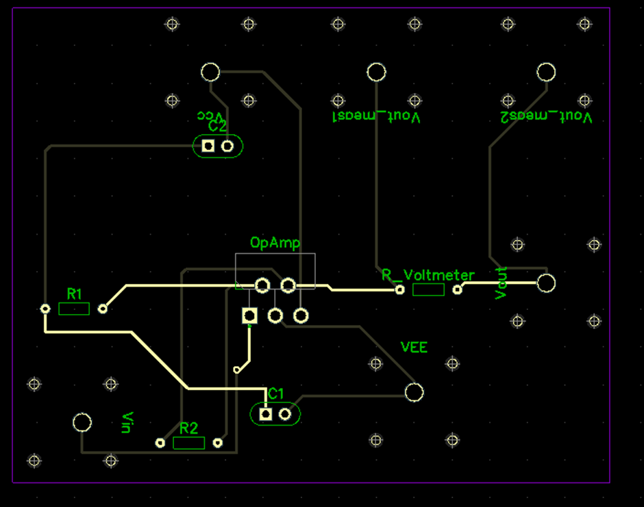

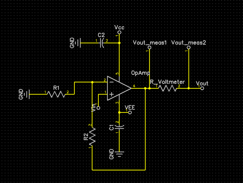

我的放大器以高输出功率运行时、其输出存在问题。 我将信号发生器的交流输入(频率为 0.5Hz)运行到增益~12 的同相放大器中。 当我将输出放入示波器时、运算放大器可以正确放大信号、但当我在 50 欧姆负载上应用输出时、运算放大器的正输出不会正确放大、并被与信号本身幅度相同的噪声 (~50MHz) 掩盖。 信号的负极侧正常。
在更高频率 (100kHz) 的电磁线圈应用中使用运算放大器时、这意味着负载为~300 欧姆、响应得到了改善。 但是、我仍然可以看到出现这种 50MHz 噪声。
我使用增益为~12 的同相放大器。
这看起来像是某种与电流相关的反馈问题、我想知道这是否是此组件的常见问题、您可能需要帮助解决。
0.5Hz:
100kHz:
exp_ACQUIRE_SCOPE_ONLY_bias_0_20260322_153142_Lockin_opamp_test_10_dBm_capture_scope_only_CH1_plot.png
PCB 原理图和设计:
    尊敬的 Joel:
    负载连接到什么?
    如果该电阻连接到无功负载、则可能会破坏运算放大器的稳定。
    此外、我建议将 1nF 电容器与 R2 并联。 这将有助于减小
    如果有几种方法、例如将去耦电容器放置在更靠近器件电源轨的位置、以及使用接地平面来降低返回电流的阻抗、则可以改进布局。
    Jacob
