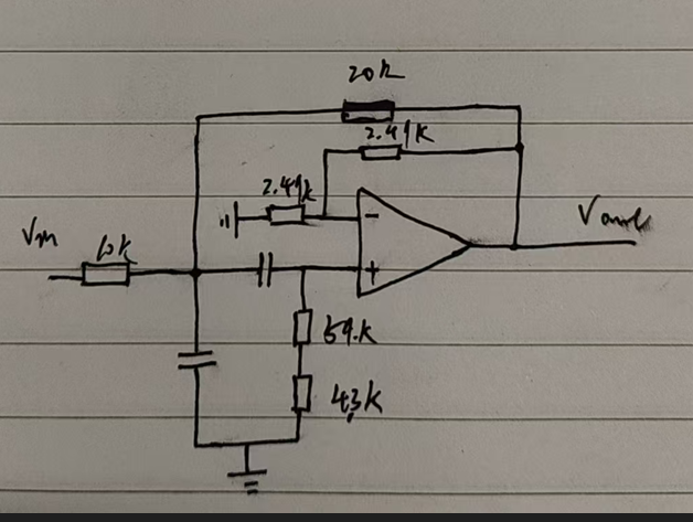

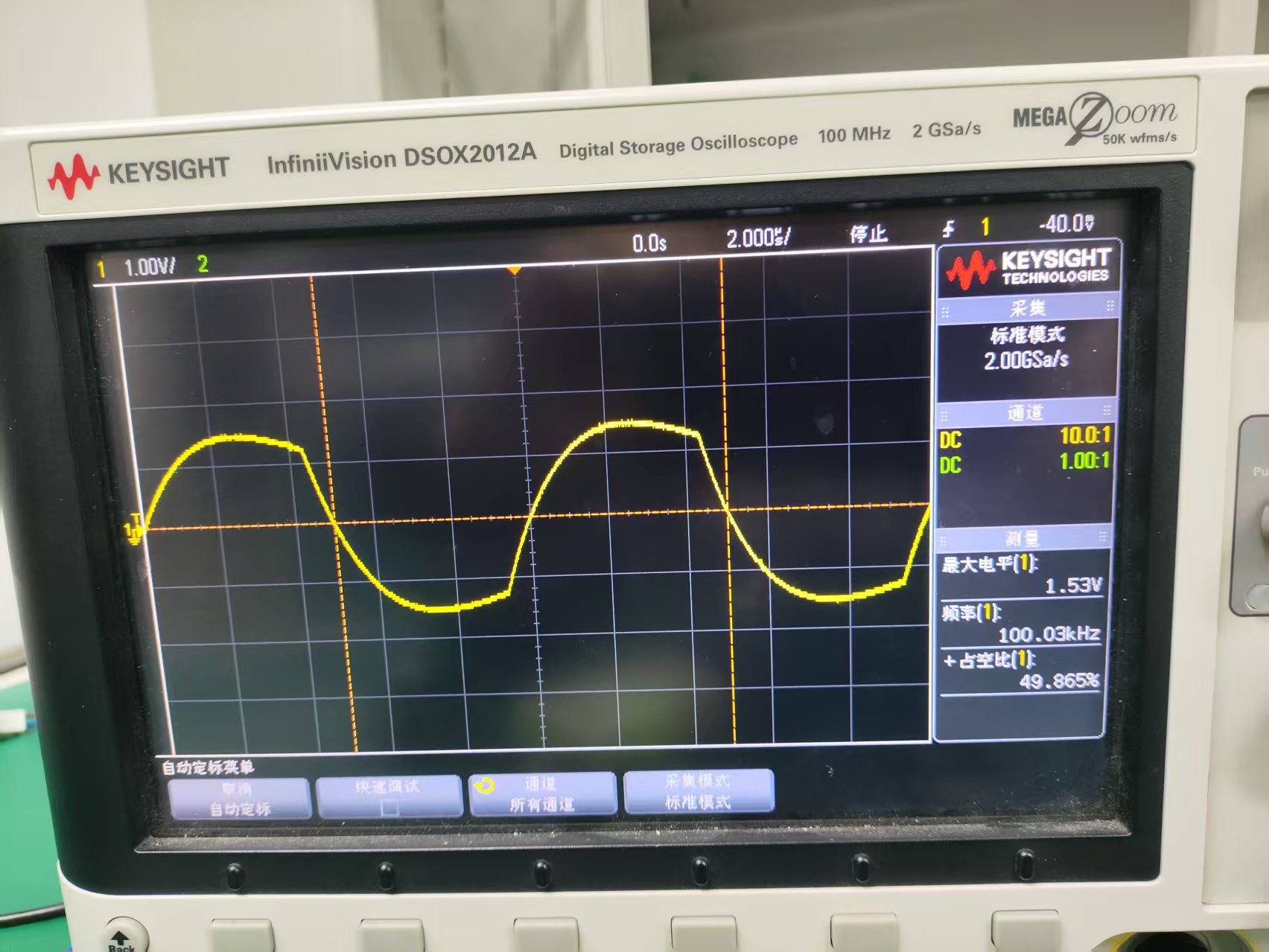

产品型号:TL082IDR。 输入端使用 RC 电路进行两次滤波、并连接到同相输入端子。 经负反馈放大后输出两次、最大输出波形电压高达 5.02V、最小电压为 1.53V。 您能否检查这个大范围偏差是否正常? 非常感谢。
    请显示原理图、并指定电源电压和输入电压范围。
    嗨、Lei、
    正如 Clemens 所说、查看原理图以及电源电压和输入电压范围会很有帮助。 我们很乐意提供指导。

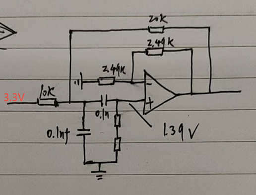

      该电路如下所示:输入 3.3V
    嗨、Lei、
    我不完全理解原理图、因为提供了两幅图像。 缺少元件值、我不确定它们是否应该连接在一起。 为了便于理解该问题、您能否下载我们的免费 Tina TI 仿真器并修改仿真电路、然后发回给我回复?

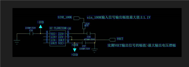

    请参阅完整的电路图。 输入 5V 电压。 测得的输出信号振幅大于最大输出电压的摆幅范围。
    嗨、Lei、
    如果电源为+/–5V、则输入信号需要遵守输入线性共模电压范围、通常为 Vee+3V 和 Vcc。  对于旧器件、线性输出摆幅在电源轨内约为 1.5V 至 3V。 全新 TL082H 具有改进的规格、更接近电源轨、具有更宽的输入共模范围。 输出绝不应超过任何运算放大器上的电源电压、因为它在输出级晶体管的 VDS 内受到限制。 电路外部是否可能有其他因素将输出拉至超出电源轨?

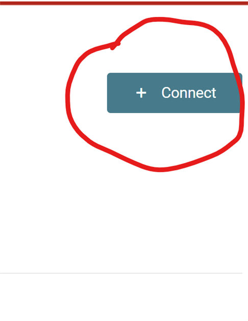

    嗨、Lei、
    朋友请求通知可能位于右上角的其中一个图标中。 请参阅下面的图像示例。 有通知和聊天气泡。
    Chris Featherstone
