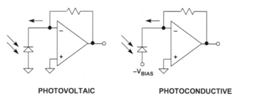

大家好!
 TIDU535 的第 2 节第 3 段规定、文档中的光电二极管在光导模式下运行。 不过、根据图 2 至图 5、全部显示光电二极管处于光伏模式、此时其阳极对地短路。 在我看来、光导模式需要对光电二极管的阳极进行反向偏置。
那么、这是文档中的错误、还是我对光电二极管模式的理解不完整?
    根据上面所示的定义、假设您参考以下电路、您可以正确地说它们在光伏模式下运行、这很可能是由于疏忽造成的。
    感谢您发送编修。
