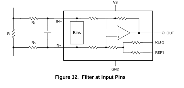

您好团队:
我们注意到、当两个 REF 输入引脚连接在一起、并且 IC 放置在施加 3V3 的 PCB 上时、REF 输入悬空 1v65、而没有连接到外部基准。
当两个 REF1 /2 引脚连接在一起时、看似内部 REF 电路不需要任何外部电压。 该观察结果与有关 REF 输入如何需要外部偏置电压的数据表注释相矛盾。
 实际上、我们是否会在放大器已经处于 1v65 偏置电平时通过将噪声很大的 20kHz 外部 DAC 连接到 REF1 /2 输入来将噪声添加到放大器中? 当 REF1 /2 引脚位于同一 PCB 上且 3 个放大器 REF1 /2 输入通过铜布线连接在一起时、我们实际上是否需要在这些引脚上强制进行 1v65 偏置? 我们是否可以在 1v65 时将 REF1 /2 连接的引脚悬空、或者偏置是否会跟随输入/秒信号?
提前感谢调查这一非常奇怪的观察!

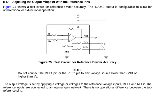

    尊敬的 Genatco:
    VREF 引脚的电压围绕 Vs/2 变化。 但是、这并不准确、也无法驱动任何东西。 这些是高阻抗引脚。
    建议使用所需的电压驱动 Vref 引脚。 不应该相信 Vref 引脚会保持在 1v65 的标称值。

    然而、正如您所说、REF1 /2 输入引脚会偏置到放大器第一级晶体管 BJT 中? 将 REF 引脚暴露在外部、似乎用于对输出进行单向控制。 偏置放大器的 REF 输入需要非常小的电流? 如果测量双向输出电流、为什么它们已经偏置+1v65? 我们是否只是向 REF1 /2 引脚添加一个会导致放大器表现不佳的噪声源?
    Holly、您能否在 TI 实验室中测试此假设、并验证当双向输出模式是输入级的默认行为时、为什么需要连接 REF1 /2 +1v65 直流电源? 它根本不会使检测 REF1 /2 引脚、同相输入在预偏置电平+1v65 下悬空。 大多数双向电流监测器都不需要外部精密+1v65 基准电压源。 请注意、我们的 PCB 具有非常接近接地电平的同相输入分流器、尽管 10Ω 电阻器存在于 IN 引脚±Ω 之前。
    内部放大器在没有任何外部电流源的情况下设置 REF1 /2 引脚+1v65 是什么? 为什么我们应该在放大器中添加另一个噪声源? 您是否检查过内部电路图以解释 REF1 /2 引脚连接在一起时为什么已经存在偏置?
    这个问题 因为即使在±1 Ω 输入端使用 10Ω 1nF 滤波器以及在 VS 引脚上使用 10nF 旁路、瞬态响应对于低侧分流电流监测来说也过于敏感。 我们注意到超过电源电压的输出尖峰、并且直流逆变器级非常阻尼、没有过冲、MOSFET 导通事件上的下冲<–4V。 3V3 VS 引脚由专用 LDO TPS717 超高 PSRR 供电:–70dBat1kHz、67dB (100kHz) 和 45dB (1MHz)
    为什么 INA 输出瞬态响应振铃是 20 –26MHz 且 16-20kHz PWM 信号穿过分流器? 如果它们确实抑制 PWM、则输出不应如此响应 PWM 信号、更不用说振铃为 20-26MHz!

    正确、只需一个小电流即可偏置 REF 引脚。 数据表中显示的方框图是简化的。 实际上、我们有一个全差分输入级、这会导致 REF 引脚上的电压约为 1/2 Vs。 对于大多数情况、REF 引脚电压应保持在 1/2 Vs、但让 REF 引脚悬空与使放大器输入悬空相同、这并不是一种好的做法。 如果任何东西耦合到 REF 引脚中、您将切断输出电压。
    该器件旨在抑制共模 PWM、而不是差分。 不过、20kHz 足够慢、我们应该能够很好地跟踪它。 您能分享这个原理图吗? 我想您看到的振铃可能来自输出端的电容过大。
    Holly

    然而、它们通过同相输入端的电阻器耦合、并在接地电平下耦合到分流器。 问题是将噪声基准信号连接到除 1nF 电容器以外连接在一起的 REF1 /2 引脚接地、会将噪声注入该输入。 过去、将 REF2 连接到 VS 引脚 REF1 至 0r、并以某种方式使输出反相。 当+IN 通过分流器接地时、与连接在一起会使输出反相。
    全差分输入级、这会导致 REF 引脚上的电压约为 1/2 Vs。 [/报价]
    然而、引脚恰好为+1.67v、当默认运行模式看起来为双向输出信号时、如果不是设计错误让电流从 REF 引脚流回、我必须想知道到底发生了什么情况。 在我看来、将 REF1 连接到分流器+in 附近的接地端是一种不良的设计做法! 直流逆变器开关 BEMF 也存在相同的高频瞬变、我们可以执行任何操作来使 INA 输出静默都是一种糟糕的情况。 不清楚 HF 进入系统的位置、因为每个 NFET 上都有缓冲器、并通过栅极驱动进行软 PWM 换向。

    仅 1nF 陶瓷 电容器靠近 INA 输出、100pF 陶瓷电容器通过典型值 0r 连接至 LaunchPad 接头处的接地端。 当 NFET 导通和关断时、故障瞬态在 HF 内。 输入滤波器看起来与数据表图相同。

     实际上、我发现从 LaunchPad MCU 上的 DACA +1v65 并不是真的产生+1v65。 当我断开 INA 的 REF 引脚连接时、外设时钟不启用、DACA 输出悬空。 1v65 源自 REF1 /2 引脚连接在一起。 甚至在 DACA 接头引脚处将 10nF 电容器接地并消除了所有 REF 引脚的噪声、即使电机在运行、这些电容器也保持+1v65。 LaunchPad 上连接到 DAC 的 REF 引脚跳线看起来像天线?
     不得不承认、这真的骗了我、没有期望 REF1 /2 引脚输出+1v65、因为数据表中没有提到。 我非常沮丧、因为无论哪些实验室人员详细介绍了 REF 引脚的功能、都错过了这些细节、或者根本不在乎向 TI 工程师提及这一点。 也许可以将此详细信息添加到数据表基准引脚部分。
