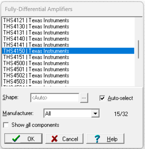

尊敬的技术支持团队:
是否为 THS4150 提供了 TINA TI 仿真模式?
我在 TI.com 上找不到。
THS4150 数据表、产品信息和支持|德州仪器 TI.com
我想验证打开电源时的行为。
例如、当电压发生器连接到电源引脚 且电压从 0V 斜升时、是否可以模拟放大器输出?
TTD

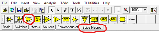

    您好、TTD、
    TI.com 上未提供该模型、但它位于 TINA TI 内部。
    在 Spice Macros 选项卡中、您可以点击全差分放大器。
    在这里、您可以滚动到 THS4150 以进行放置。
    您可以由此模拟电源斜升行为。
