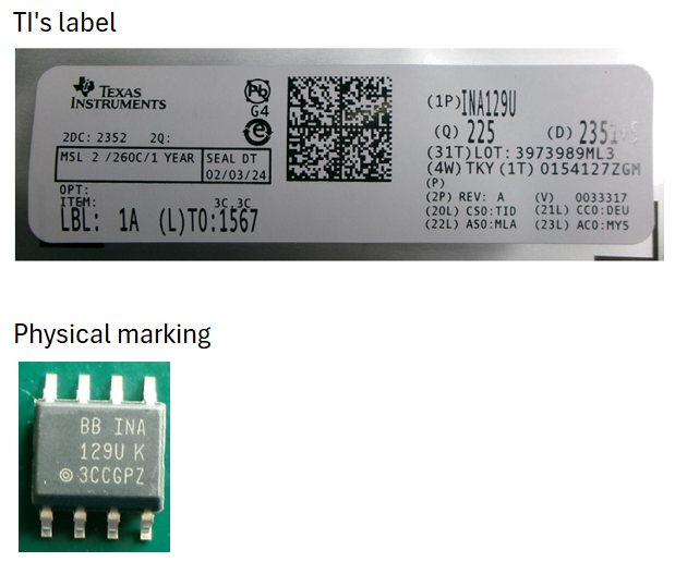

器件型号: INA129
查询 MSL 等级和器件标识。 物理部分与数据表不匹配。
标记规格:INA 129U S
实际:INA 129U K
MSL 规范:MSL3
实际标签表示:MSL2
    尊敬的 Preeyaphon:
    感谢使用 E2E! MSL 等级因组装地点而异。 标签上的 MSL 规格 正确、数据表值始终是最坏情况下的值。
    关于标识差异、数据表实际上有点误导、因为数据表中的“S"是“是 另一个实际表示 组装地点的字母的占位符。 器件上的标记正确。 如果您有任何其他问题、请告诉我。
