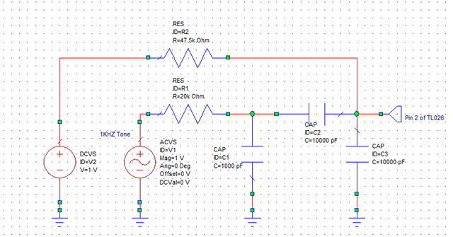

您好、
我是来自班加罗尔霍尼韦尔的 Hari。 我正在为当前设计寻找 ML1350 器件的 AGC 块替代产品。 您是否可以建议任何应在 4MHz 频段到 10MHz 之间运行且增益应为 60dB 的器件(如 ML1350)? 我从 TI 产品中找到了 TLl026、但增益接近 38dB、与 ML1350 增益相比、增益非常小。 此外、在我的设计中、我使用 ML1350 进行调制、例如在提供 AGC 电压的同时在引脚 5 的 AGC 输入端馈送 1KHz 音调。 也可以为 TL026 提供相同的配置(在引脚 2 上馈送 1KHz 音调)。 请告知我们、提前感谢您的帮助。
Hari

    Hi Art、
    感谢您的答复。 IC 是否支持在 AGC 引脚 2 处以 1kHz 音调调制直流电压、如下所示?  如果你能澄清这一点、我将不胜感激。 我们计划在设计和详细信息中使用这款器件。 我们的工作频率从 10MHz 到 12MHz 这 IC 支持,当然,与 ML1350 相比增益更小。

    Hari、
    我认为该器件可以支持调制 1kHz 音调。  数据表未指定 AGC 增益控制带宽、但如果它无法以至少 1kHz 的速率调整增益、我会感到惊讶。  关于此设备的信息非常有限(1985 年发布)、这不是我见过的支持问题。  我强烈建议您获取几个样本并使用  https://www.ti.com/tool/DIP-ADAPTER-EVM 对电路进行原型设计和测试。
