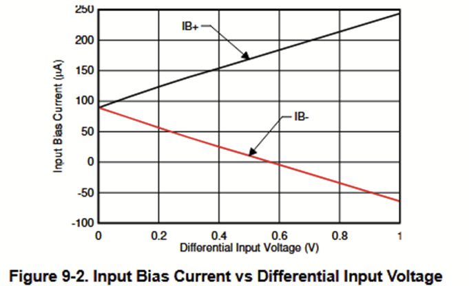

    INA240 的输入偏置电流可以在约–20µA 至 220µ μ A 之间变化、具体取决于共模电压和施加在输入偏置引脚上的差分电压:
    当负载和电源断开且输入引脚保持悬空时、输入偏置电流往往会导致输入端的浮动电压稳定在高于接地电平几伏的电压(图 7-14 中的输入偏置电流为零)。 该浮动电压是使输入保持未驱动状态的正常效果、会导致输出悬空。 再次施加输入电压后、这不会影响输出电压。
    在 INA240 的输入引脚上添加输入滤波器不是实现精确测量所必需的、因此不建议这样做、因为流经滤波电阻器(上面图 9-1 中的 RS) 的)的输入偏置电流会在测量的电压中产生误差:
    如果需要类似这样的滤波器、则串联电阻应保持等于或小于 10Ω、以保持低误差。 该误差将显示为增益误差、可以使用数据表中的公式 (1) 和 (2) 大致预测:

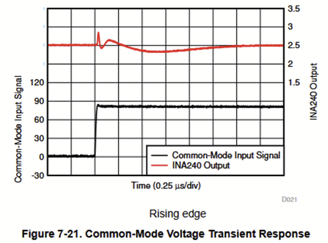

    输入引脚上的共模尖峰也会导致 INA240 的输出信号响应微小、如 INA240 数据表的图 7-21 所示:
