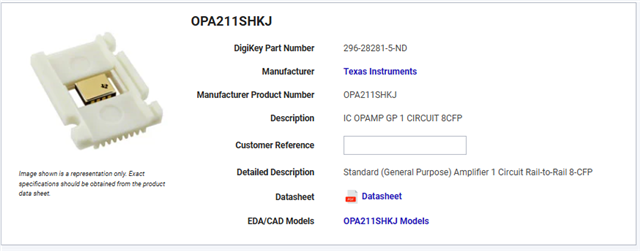

    我购买了 OPA211SHJK 和 OPA2333SHJK。 IC 嵌入到白色塑料框架中。 如何小心地从塑料框架卸下 IC? 谢谢

    2.对于我的第二个问题,我附上了(下面)一个塑料“支架“的快照,它持有 IC。 我不确定如何从“支架“中移除 IC。 您能否提供分离/移除说明? 谢谢

    您使用的公式正确。 关于您的第二个问题、您应该能够通过按压外壳来弹出 IC、因为会弹出一个塑料片、将设备固定到位。
    Ignacio
    明白了! 谢谢你。
