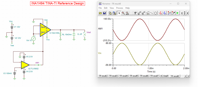

我们将从基准器件向 INA1H94-SP Vref 引脚施加 2V 的基准电压。
如果差分输入波动很大、它是否会以任何方式影响施加的基准电压? (我们的豹电压范围=–56V 至 86V)
参考器件的输出与 INA1H94-SP 的 Vref 引脚之间是否需要保护电路?
    [/报价]
    这是指共模工作范围吗? 如果是这样、那么它唯一会影响的是从基准器件输出多少电流。 下面的仿真显示了从–56V 到 86V 的共模瞬态将如何影响基准器件的输出电流。 即使共模扫描量很大、输出电流范围也介于 140uA 至–215uA 之间、您的基准很可能能够输出这些电流。 在下面的设置中、我向 REFA 添加了 100mV 基准电压、因为这会导致输出中出现 2V 的失调电压。 请告诉我以下设置是否与您的设置不同。
    在基准器件和基准引脚之间不需要隔离、应该尝试使基准输出和基准引脚之间的连接的阻抗尽可能低。
