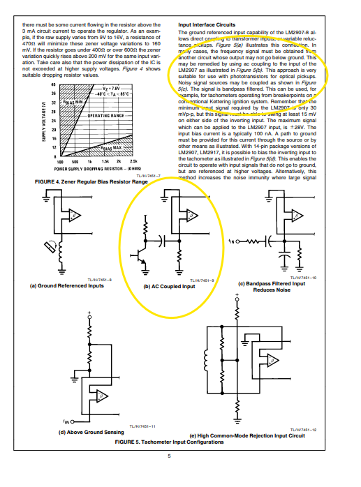

你(们)好
经过重新审查,我们开始怀疑。 -如果比较器是“过零“,并且输入信号从 12V 高电压变为几十毫伏的低电压(或恰好为 0 )-比较器如何在我分享的电路中触发?
我们想知道的是、采用交流耦合方式时、输入是理想的选择。
我在图 4 (b) 和 (c) 的第 5 页以及上面的输入接口文本中提到了应用手册 — 这似乎是我们需要做的事情。
您能否确认这种情况、我们需要将电阻器交流耦合和交流电阻器连接到 GND?
电阻值是否有任何限制?
我们当时认为 100nF 系列和 100k 至 GND(所需的最小频率为>100Hz)
Pinhas
    嗨、Pinhas、
    是的、您是对的、对于比较器过零触发器、输入信号需要确保通过交流耦合或将阈值电压偏置电压更改为电路 (d) 中所示的较高值来超过阈值。
    对于电路实现、这两种方法都是可以接受的、具体取决于要向电路中添加哪些元件并围绕哪个阈值电压进行设计。
    如果您还有其他问题、敬请告知。
    Ashley
    谢谢 — 这解决了问题。
