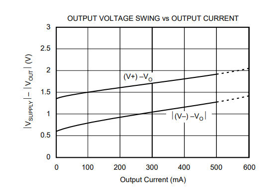

    OPA547 是一款出色的器件、但我们需要关注+12V 电源和 10V 输入下的共模范围:
    除此之外、我们需要关注 OPA547 的有限输出摆幅:

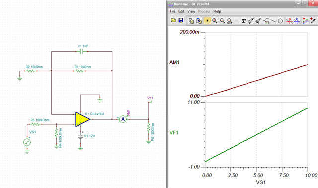

    我建议对 OPA598 使用此类设置来实现您所需的设计目标(假设输入可以驱动分压器的阻抗)
    此采用 OPA598 的设计将更适合实现您列出的精度要求。

    是的、+12V 电源将解决输出摆幅的问题、但您仍需要在前端使用分压器、就像我在上述仿真中所做的那样。 在+12V 电源轨上、对于该 OPA、Vcm 不能超过 9V。

    下面是一个可行的设计:
    输出摆幅将不会有问题:
    为了满足 VCM 要求、我在 IN+处放置一个分压器、并将增益调整为 2V/V、因此总增益为 1V/V
    如果您需要、可以将电流限制设置为 100mA 等器件、以在出现短路情况时帮助保护负载
