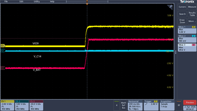

    此波形会移除 R26 并测量 MCU I/O 引脚 (CH1)。 MCU 唤醒时、I/O 引脚输出~20ms 脉冲。

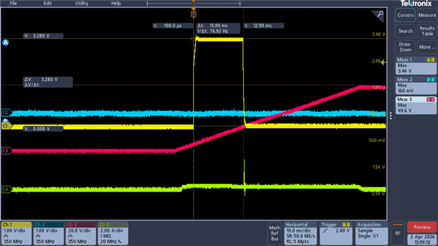

    这个波形会将 R26 放回并测量 MCU I/O 引脚 (CH1)、为什么波形与上面的 CH1 不同(~20ms 脉冲)?
    OPA 输出似乎被拉高至 3.3V。
    当 I 更改 OPA 时、MCU I/O 引脚 (CH1) 不会上拉至 3.3V。

    感谢您观看示波器捕获。 为了确保我理解、请确认我对图片的解释正确:
    1. 图 1 显示了 MCU 唤醒时的 MCU 引脚 (R26 被移除,运算放大器输出断开)
    2. 图 2 显示了 MCU 唤醒时的 MCU 引脚 (R26 已填充、连接运算放大器输出、 放大器 A )
    3. 图 3 显示了 MCU 唤醒时的 MCU 引脚 (R26 已填充、连接运算放大器输出、 放大器 B )

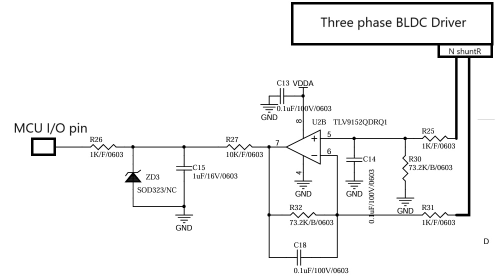

    请阐明以下有关测试设置的详细信息:
    1. 运算放大器 (VDDA) 的电源电压是多少?
    2.  在整个测试期间是否启用运算放大器电源?
    3. 输入端 在所有 3 次测量中、在引脚 5 和引脚 6 处短接在一起 ?
    4. 测试过程中是否连接了分流电阻器? 如果是、分流电阻器的值是多少?
    5. 除 R26 外、 是装配原理图中所示所有元件的电路 在测试过程中?
    6. 是否已填充齐纳二极管? 如果是、器件型号是什么?
    7. 什么是 VBAT?
    8. 在第一个图像中、什么是通道 4(绿色)测量?
    后续步骤:
    在移除 R26(MCU 未连接)且引脚 5 和 6 短接在一起的情况下、放大器 A 和 B(引脚 7)的输出是否都保持在~0V?
