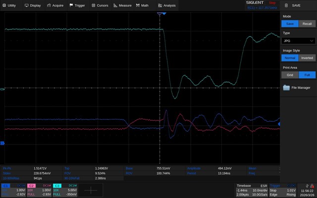

我使用 OSRAM SPL90T03 激光二极管 (905nm) 进行激光雷达开发
 故障特征 1。
 芯片从 PVDD 3.3(当前 18mA) 上)上电
 在 4mA 上启用偏置模式
 通过 IOUT 焊盘 3mA 常数测量的电流。
但是、当 I 在 EN 和 EP 上发送 LVDS 信号时、不会在 IOUT 上切换电流。 100kHz、10ns 脉冲。
即使 移除激光二极管、也要通过焊接短接阴极和阳极、并仅测量瞬态电流。 但不会出现任何瞬态电流。 EP 和 EN 为 LVDS 信号。  约为 0V 至 2V、约为 1V、由 Rigol DG5352 Pro 生成。 通过 EP 和 EN 处的示波器进行验证、具有 1M 个示波器阻抗。

    一个问题是、激光二极管阳极的 VLD 电压是多少? 您是否捕获了激光脉冲时的电流波形图。 您能把它分享为吗? 是否使用 TI 的 LMH13000 评估板进行这些测试? 如果是、请与我们分享您在测试电路板上所做的所有更改。 如果您使用的是不同的电路板、请共享定制电路板的原理图。
    我现在想强调的一个潜在问题是、您正在以 0.1%的最大占空比额定值运行激光。 这可能会导致长期的可靠性问题、也可能是几天后发生故障的原因。

    您好、Anat、VLD=15V。
     是、工作时的电流波形正确。
    附加参数是最大电流脉冲。 我们测量电阻器两端的压降。 较低的 2 个是 LVDS 脉冲。 上面的 波形是电阻器之后的波形。
