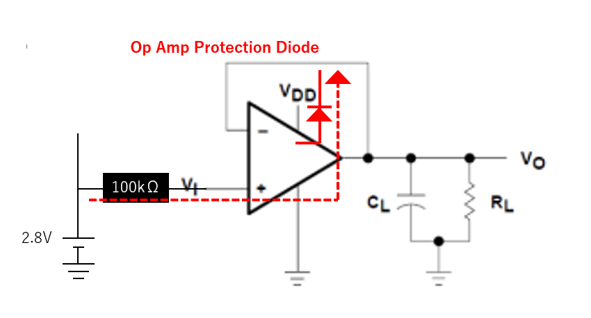

器件型号: TLC272
您好的团队、
使用的器件 TLC272CPWR ‑生产产品中使用。
在下面所示的电路配置中、使用 TLC272C;但是、在中发现了问题 当主电源关闭时、连接到输出端的备用电池的放电速度快于预期
‑连接到 V+的 100k Ω 电阻 、则不再出现此问题。 基于此行为、我们怀疑 A 漏电流(估计约为 10µA) 电流沿红线所示的路径在 TLC272 内部流动。
漏电现象是 在几年前制造的旧电路板上未观察到
因此、请您确认以下几点:
  • 启动 TLC272C 包括任何 内部保护器件 、例如红色表示的(例如输入/输出保护结构)?
  • 有一个 PCN 与 RFAB 变更相关 在增长。 在那一刻,我就决定好了 制造工艺变更 和是任何的 添加或修改的保护器件或类似结构
  • 如果有 任何其他可能的解释或机制 这可能导致这种行为、我们非常感谢您的见解。
Kyohei

    这可能是问题的根源。 减小您看到的漏电流的一种建议是、如果可能、将 V+上的输入电阻器减小为 10kΩ 的十分之一。 如果这样无法解决漏电流、请告知我、我们将讨论进一步的解决方案。

    尊敬的 Cariee-San:
    感谢您分享有关内部 ESD 保护器件的信息以及您提出的对策。
    我们还有两个问题、如果您能确认以下几点、我们将不胜感激。
    •是否可以共享内部块/结构图 更改之前更改 效果呢?
    •这些更新仅限于 电源侧的 ESD 保护单元 或是一个 从运算放大器同相输入 (+IN) 到 VDD 引脚的二极管 还新增了吗?
    我们观察到、当在没有电压提供给 VDD 的情况下向+IN 引脚施加 3.0V 信号时、是否存在电流会因 IC 顶部标识而异。
    根据这种行为、我们怀疑修订版本中可能添加了从+IN 引脚到 VDD 引脚的二极管(标记为“4x?“) 与之前的版本(标记为“3x")“)相比、在这种情况下可能会导致电流流动。

    旧版本使用 边沿触发的 ESD 结构。  这种结构将有一个二极管接地、但没有二极管连接到正电源。  这种 ESD 结构依赖于击穿来防止 ESD。  对于这种结构、如果在未连接电源的情况下施加正输入电压、则由于 ESD 结构关闭、输入泄漏会很低。  只有当输入信号超过 ESD 结构击穿电压或 施加负输入信号时、输入电流才会变为高电平。   请参阅 https://www.ti.com/lit/an/spva018/spva018.pdf 第 3.3.2 节。
    正如 Carrie 在她的答复中所显示的那样,新芯片在正负电源上使用了传统的 ESD 二极管(也见上面文档中的图 3-1 )。
    您可以使用带二极管校验器的 DMM 来查看输入端与正电源之间是否连接了二极管、从而轻松测试旧版本与新版本。
