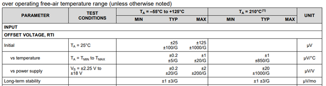

我对 INA128-HT 数据表中电气特性的“长期稳定性“有一些疑问。
数据表电气特性部分中的长期稳定性指标的具体含义是什么? µV、±此指示器标记的典型值为±1±3/G μ V/mo、是否意味着在典型条件下工作一个月后、INA128-HT 芯片的输出失调电压仅变化±1 µV 3/G μ V? 或者、该指标的价值是在什么条件下通过测试获得的、有多少样本大小?
谢谢! 期待您的答复。
    尊敬的 Wenqi:
    请允许我澄清一下。
    这是否意味着在典型条件下工作一个月后、INA128-HT 芯片的输出失调电压仅变化 µV 1±3/G±?
    执行一些操作。 这实际上是以输入为基准的失调电压的长期稳定性漂移。  ±、运行 1 个月后、该器件的典型漂移为 1 µV 3/G μ V。

    查看相关信息后、我还有一个关于“典型测试条件“的问题。 例如、在 INA128-HT 数据表中、长期稳定性指示器的典型测试条件为 25℃、即高温和低温?  与此 µV 对应的温度是多少、例如“1±3/G‘±
    尊敬的 Wenqi:
    长期稳定性的测试条件标记为温度范围、而不仅仅是 25°C。
