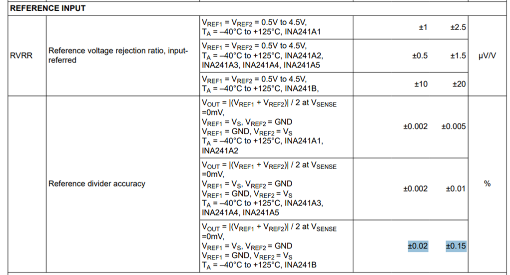

您好:
我们正在使用 INA241B 进行设计、并具有使用运算放大器来缓冲该输入的问题。
看起来这似乎没有必要、但我找到了另一篇讨论运算放大器更高精度的文章。
您能否就我们可以预测的最佳配置和错误进行沟通?
谢谢 Keith

    感谢您发送编修。
    简短答案: 信号输入端 (IN+/IN-) 不需要缓冲器、但如果您使用电阻分压器来设置自定义基准电压、几乎肯定需要 REF 引脚上有缓冲器。 这可能是您找到的帖子所指的内容。
    信号输入 (IN+/IN-):无需缓冲器
    INA241B 旨在直接连接到分流电阻器[1]。 其最小 120dB 的 CMRR [1]可以原生处理高共模电压、无需对检测输入进行缓冲或不建议进行缓冲。 一个重要注意事项: 避免在输入端添加 RC 滤波器。 元件因容差和温度漂移而不匹配可能会将 CMRR 从~100dB 降低至 40dB–60dB。 如果需要滤波、请将其放置在输出端[3]。
    REF 引脚:电阻分压器所需的缓冲器
    这就是精度问题的根源所在。 都是如此 不是高阻抗输入 —它们大约绘制 偏置电流的 35µA 通过连接到内部偏置电压的内部~Ω 606kΩ 电阻[2]。 如果您从电阻分压器驱动它们、该电流会给分压器带来负载、并使基准电压远离预期值。
    这不是理论上的。 实际案例证实了 A 13mV 压降 在 0.613V 基准((~Ω 8.33kΩ 的戴维南阻抗)上 — INA241B 之前的误差为~2%、甚至可以处理信号[2]。 TI 明确指出、不建议使用无缓冲电阻分压器进行单端输出、因为内部阻抗偏移会对器件性能规格产生不利影响[4]。
    修复: 在电阻分压器与 REF1 /REF2 引脚之间使用一个配置为电压跟随器的运算放大器、这完全如 INA241B 数据表的图 7-9 所示[1]。 运算放大器的低输出阻抗会吸收 REF 引脚偏置电流、而不会干扰基准电压。
    当您不需要缓冲器时: 如果 REF 引脚直接连接到 VS、GND 或专用的低阻抗精密基准 IC,则无需缓冲器 — 这些源可以灌入 35µA 而不会出现问题[5]。

    有几件事有助于进一步强化这一点:您是否在测量单向或双向电流(这决定了您是否需要 1/2 Vs 基准)? 您的目标基准电压和电源轨是多少? 此外、您是否有精密基准 IC、还是计划使用分频器? 如果您进行分压器选择、运算放大器的选择也很重要—您需要轨到轨输出功能和低失调电压、以避免在基准节点处引入新误差。

    您好:
    感谢您提供的信息。   您是否同意、如果 1.65V 在我们的系统中工作、并且精度为 0.15%、则我们可以使用内部 REF1 和 REF2 缓冲器、而无需添加运算放大器。
    谢谢 Keith
    您好 Keith、
    感谢您的跟进。
    我想说的是、如果您的误差目标在温度范围内为 0.15%、则可以在此配置中使用 INA241。
    我会尝试通过校准减少系统中的所有其他误差、尽量使误差保持在 0.15%以下。
    我会 专门 对 0A 输入电流输出条件(本例中为 VS/2±0.15%)执行一次性校准、以消除 25°C 的失调电压、并确保您拥有良好的旁路电容器方案。
