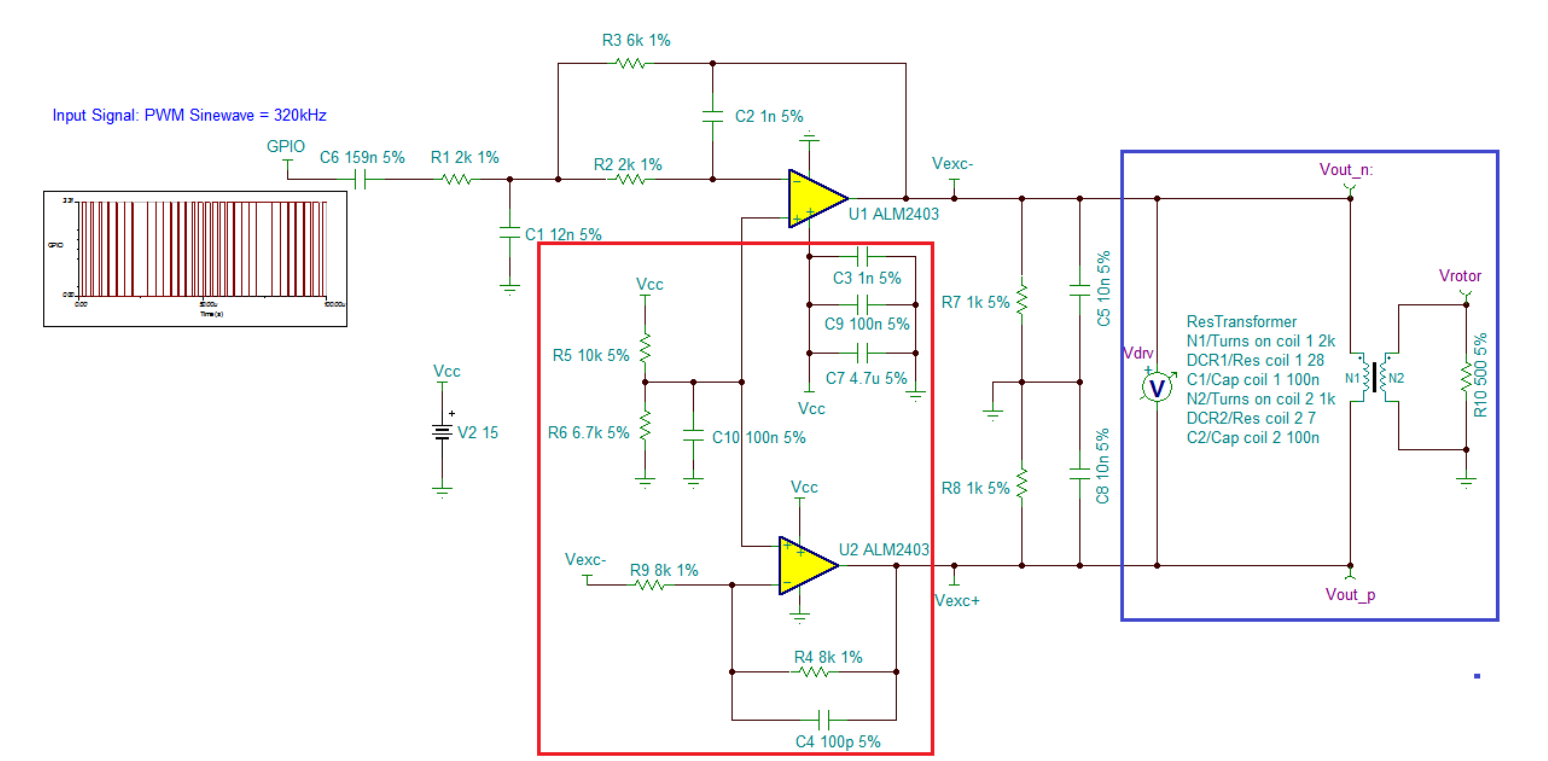

Im 使用 ALM2403-Q1 来激励旋转变压器。
问题 1:为什么我们为旋转变压器输入生成 spwm? 不仅如此 使用 DAC 生成 并馈送到 ALM2403、消除了对二阶滤波器的需求?
问题 2:我修改了上图中给出的确切模型的 ltspice 仿真、它在输出中引入了 56 度的大相移、所以 如何同步旋转变压器反馈 ADC 采样 有了 ALM2403 提供的这种移动输出吗?
    尊敬的 Narendra:
    1.通常选择 SPWM、因为并非所有设计人员都能在旋转变压器驱动应用中使用专用 DAC。 尽管 DAC 或 AWG 是生成模拟信号的首选方法、但它们通常需要 MCU 之外的另一个 IC、或者在 MCU 侧需要相对较高的数据处理。 DAC 将帮助消除一些滤波器网络。
    2.预计会有一些相移,因为多阶滤波器+无功旋转变压器负载自然会造成相位延迟。 您可以使用如下设计大幅改进此参数:
    e2e.ti.com/.../Sine-10kHz-ALM2403-.TSC
    请告诉我您对这个新仿真的看法。 您是否希望为旋转变压器驱动器完成任何参数?
    Jacob
