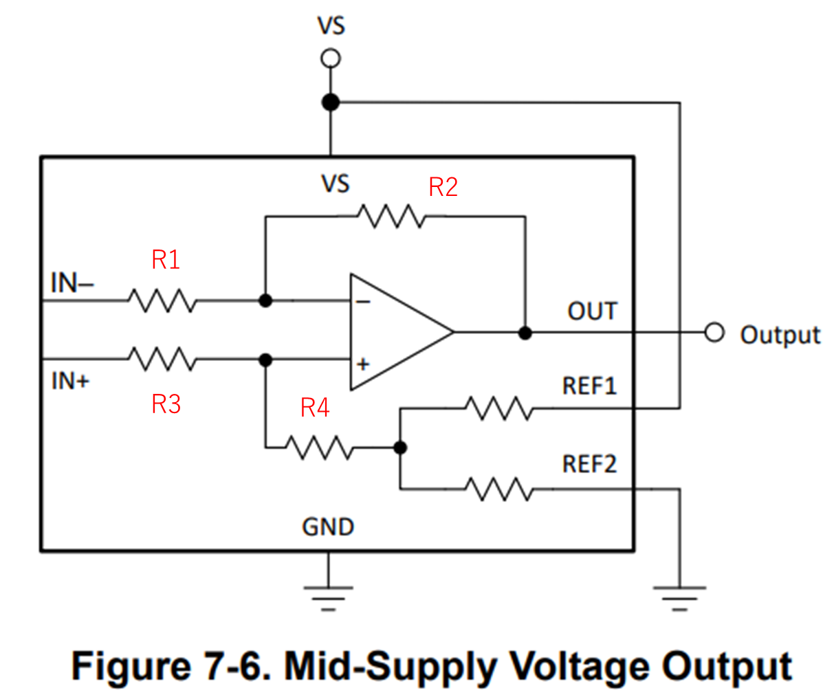

您好:
我的客户想了解 INA241A-Q1 的内部电阻器阻值。  请告诉我这些吗?  它们需要所有电阻器 (R1~R4、REF1 和 REF2) 的最小值/典型值/最大值。
川崎义和
    你好、川崎山、
    感谢您发送编修。
    INA241A-Q1 数据表中未发布内部电阻 R1–R4、REF1 和 REF2 的特定欧姆值(最小值/典型值/最大值) [1][2][3]。
    这是集成式精密放大器(如 INA241A-Q1)的标准做法、内部电阻器网络在制造过程中会进行激光修整。 TI 描述网络的精度 匹配 而不是披露各个电阻值。

    这些规格直接反映了 R1–R4 和 REF1 /REF2 [1][2][4]的匹配精度。
    我们可以提供的唯一其他信息是内部 RI2 和 RF2、分别是 50kΩ 和 125kΩ[5]。 我假设从 VREF 引脚到 VINP 是最坏情况下的 125kΩ、来确保外部基准电压具有足够的驱动强度。
