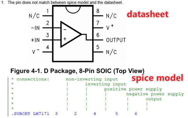

LM7171 的 Spice 模型错误。 该模拟器无法使用此模型运行。 您能修改一下仿真模型吗?
这是我发现的错误。
  1. SPICE 模型和数据表之间的引脚不匹配。
之前、SPICE 仿真器不会与该模型一起运行。 今天上午、我重新下载了该文件。 它可以运行仿真。 现在、主要问题是引脚和数据表之间不匹配。
可能还有一个问题、仿真的开环传递函数与数据表中显示的结果不匹配。

    图像附件如下:
    尊敬的 Weihao:
    感谢您提供图片。 我能够得到与您所附加的 AOL 图相似的结果。 当前模型中显示的结果源于此器件的旧版本、因为该器件是在较新的工艺上进行了重新设计。 该模型是以旧设计的性能捕获的。 这是一个需要重新设计的模型。
