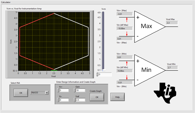

客户在测试过程中发现放大因子固定在 2 倍、无法通过 RG 电阻进行调整。 根据设计、输出应为 10 倍。 请帮助检查并给出一些建议,谢谢!!!
    尊敬的 Jimmy:
    我认为问题是输入共模电压。 我使用模拟计算器工具、使用以下客户参数验证共模电压与输出电压之间的关系:
    可以在这里看到、共模电压超出了 INA333 的工作范围。 为了获得输出摆幅、他们可以将输入共模电压更改为 2.5V(或提供所需输出摆幅的其他电压)、并获得以下结果:
    这在 4 –20mA 电流环路读卡器中可能很困难。 或者、它们可以使用+/–2.5V 的双电源轨并设置 Vref = 0V、以产生以下输出电压范围:
    如果您有任何后续问题、请告诉我!
