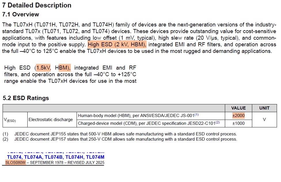

您好、
TL074IDR 的 ESD HBM 电压是多少? 在 TL07X 数据表(SLOS080W 版本)中、一个位置状态为 1.5kV、另外两个位置状态为 2kV。

    客户 使用 TL074IDR 进行 ESD 测试后、所有 TL074IDR 都可通过 1.5kV HBM 测试、但 35 个 TL074IDR 中有 14 个在 2kV HBM 测试时失败。
