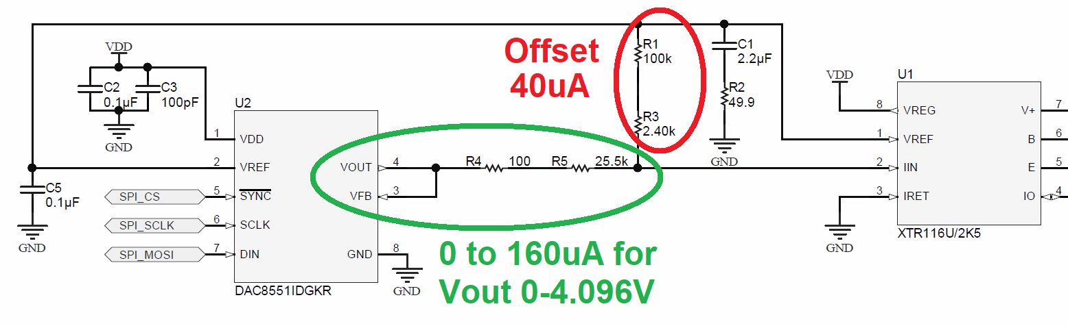

我查看 TIPD190 中的参考原理图、其中显示了从 Vref 到 Iin 的 102.4k 电阻、用于生成 40uA 电流、以获得 4mA 基极输出。
它还展示了通过 25.6k 连接的 DAC 输出、为 Iin 产生 0 至 160uA 的电流、从而将剩余的 0 转换为 16mA。  所示的 DAC (DAC8551) 具有反馈输入。
在我的电路中、DAC 实际上不是 DAC8551、而是微控制器的 DAC 输出(无反馈输入)、我很难理解 MCU 的 DAC 输出(电流)如何“加到“失调电阻器产生的失调电流中。

    电压 DAC 输出电压、并在电阻器两端向 Iin 输送电流。
    可以使用 VREF 引脚将其偏移以形成 40uA 偏移。
    微控制器器件型号是什么? 根据板载 DAC 可输出的电流、可以决定电阻器生成所需的 0 至 160uA 电流、具体形式为:(DAC_CURRENT + VREF_OFFSET_CURRENT)* GAIN_100 = 4 至 20mA
