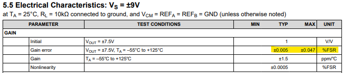

请告诉我 INA1H94-SP 数据表中列出的内部电阻(19k Ω、20k Ω、380k Ω)的变化范围。
谢谢。此致、
Koji
    尊敬的 Koji-San:
    对于差分放大器、与绝对漂移相比、内部电阻器的比例漂移通常更为重要。 这是使用集成式差分放大器的优势、因为与分立式解决方案相比、内部电阻器的变化/漂移非常低。
    如果需要关注的是增益比、则数据表中的增益误差规格提供的典型值和最大值为 FSR:
    您的用例是否需要了解绝对电阻的变化(例如向输入端添加外部电阻/滤波器)?
