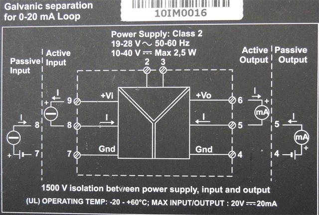

    市场上仍有产品可在一个设计中处理 4 –20mA 电路的 2 线和 3 线配置。
    请参阅以下来自有效产品的照片:
    在右侧、您可以看到有源(=3 线配置)和无源(=2 线配置)的输出配置。
    借助第三个引脚、此产品能够同时支持 2 线和 3 线应用。
    请看一下图纸 — 我已经用蓝色添加了 3 线配置应该如何工作。

    您好 Walter、
    如果我了解您的问题、您希望使用我们的 XTR 或 DAC 创建与此类似的设计? 是否只需要电流输出 (4 –20mA)?  您的设计中是否还需要电隔离器件?
    您还能分享有关您提到的在用产品的更多信息吗? 如果有相应的数据表、这将会有所帮助。 您目前在应用中使用此器件吗?
    Ashley

     Seneca Z109S-1 适用于 2 线和 3 线应用。
    我已在的功能方框图中添加了其他注释和图纸  DAC161S997 -见上文。 这种方法应该可行、思路是在需要 3 线配置的情况下使用第三个 GND 引脚。 这样、客户就可以根据其特定应用选择连接引脚。

    您好 Walter、
    感谢您分享您参考的模块的数据表。 关于 DAC161S997 的具体问题、我不确定第三个 GND 引脚是否会导致接地返回路径出现问题、但我已将此主题重新定向到 DAC 团队进行评论。
    Ashley
    非常感谢
    嗨 Walter ,如果我理解正确,系统将支持环路 — 在低电位电压比 COMA ,那么这将不是一个问题。
