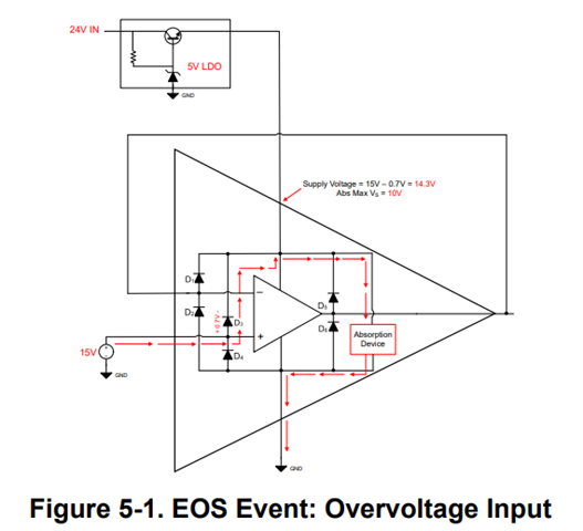

 我们使用 OP07CP “在输出±15V(热插拔)时连接和断开连接器“。
 最近、这反复导致内部短路(V+和 V-之间的电阻降低)及后续故障。
【查询】
市场上是否有关于此类使用的缺陷、召回或质量问题的报告?

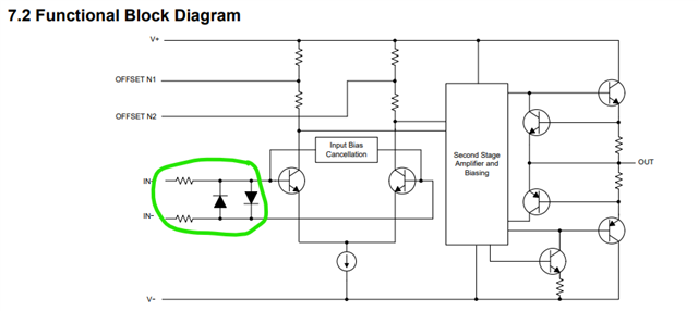

    尊敬的 Yamada:
    您可能正在激活 ESD 保护单元、这可能是您看到故障的根本原因。 该器件具有输入限流电阻器、可实现更高的差分电压、但超出数据表规格可能会导致器件故障。
    有各种电气过载 (EOS) 情况会触发 ESD 单元、例如输入电压大于电源电压(见下文)。
    有关更多 EOS 场景的详细信息、请参阅 运算放大器中的 ESD 单元应用手册。 在没有看到原理图的情况下、很难判断您的电路是否违反了这些情形。 您能否分享您的原理图以供进一步分析?
