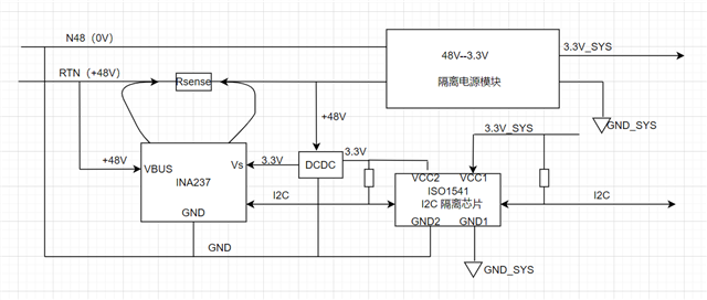

我们有一个使用 TI INA237 的新设计、如下图所示:
  1. 是否可以检测 RTN 上的电压?
  2. VBUS 是否可以连接到 48V、GND 是否可以连接到–48V?
  3. 是否需要隔离设计?
您能帮我们回顾一下吗? 谢谢你。

    如果在–48V 上连接 GND、并且总线电压和共模电压为 48V、则 96V 之差。 INA237 只能处理 85V 电压、因此该设置按原样不起作用。 进行调整的一种方法是将 Rsense 置于低侧、并将 RTN 分频至 INA 接地端的 85V 范围内(然后使用分压因子调整相关结果)。  是的、除非 INA 接地为 0V(即与 MCU 相同)、否则此设置中需要隔离。 下面是一个执行类似操作的参考设计: https://www.ti.com/tool/TIDA-00313。 请注意、您的“直流/直流转换器“显示的是 3.3V、但它需要比 GND 高 3.3V、实际上为–44.7V。

    感谢您的答复。 也许我之前没有明确表达我的意图。
    首先、这是电压为–48V 的通信电源。
    RTN 为 0V、N48V 为–48V、因此它们之间的电压差为 48V。
    第二:我想监测 RTN 上的电流、以 N48V 作为参考接地。
    因此、检测电阻 (Rsense) 放置在高侧、这与 TIDA-00313 设计不同。 您能否确认我的使用是否正确?
    顺便说一下、根据该配置、直流/直流转换器的输入和输出基准都设置为 N48V。
    因此、它的输出相对于 N48V 是+3.3V、对吗?
    我修改了图表。 也许它能更清楚地传达我的意图。
    谢谢你,我期待着你的答复

    好的、感谢您的澄清、我看到您现在正在做什么。 是的、这是可以做的。 VBUS 将读取的电压为+48V、即使电压相对于系统的其余部分为 0V、也不需要分压器或任何比例因子。 根据您的说明、3.3V 电源也应该正常。
    另外、我看到您将 INA237 连接到 ISO 的 2 侧。 这是正确的方法、因为 1 侧没有兼容的逻辑低电平。 我建议从隔离器两侧的 SDA 和 SCL 将 33pF 电容器连接到 GND。
