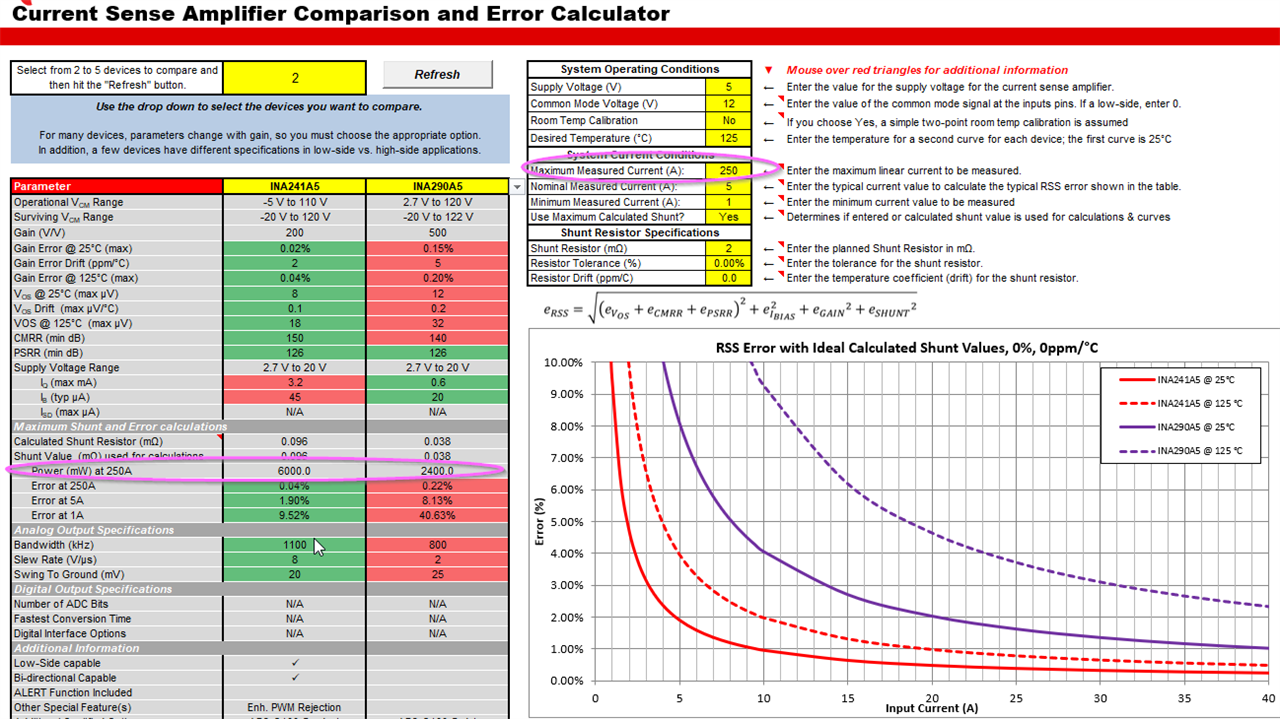

    您好 Chase、
    需要在功率和分流电阻器大小以及较低电流下的误差之间进行权衡。   (如何选择分流电阻器)。  对于较高电流、最大的问题不是放大器、而是使用的 Rshunt 以及功率。
    要使 INA290 测量 250A、您需要一个低于 1mΩ、但额定功率为 60W 的 Rshunt。  这是极端情况、不可行。  可以使用该计算器看到该结果。
    https://www.ti.com/tool/CS-AMPLIFIER-ERROR-TOOL
    现在、如果我们进入 INA241A5 和 INA290A5 等更大的增益、请注意:INA241A5 和 INA290A4 具有相同的增益。
    我们得到低于 100µΩ μ V、并且在较低的电流下具有大得多的误差。  INA290 需要 38µΩ I ² C、但仍需要 2.4W 的功率。
    如果需要 38µΩ μ m 并使用表面环绕、您可能需要将 Rshunt 并联放置。  如果这样做、请阅读此应用手册: https://www.ti.com/lit/an/sdaa115/sdaa115.pdf

    您好 Chase、
    做出一些假设。 如果您可以、我将一些 Rshunt 并行放置。
    5V 单向 INA190A5。
    5V Vout 为 250A。
    5V/500 = 10mV
    10mV = Rshunt *250A  --> Rshunt = 10mV/250A = 40µΩ Ω
    电源 = 2.5W。

    我检查了您链接的文件。
    对于 INA191-Q1、我得到了如下关于不同增益的结果。
    我发现增益较低的器件可以使用高值分流电阻器。 但 250A 的功率上升。->我对吗?
    最后、需要在功率和分流电阻值之间进行权衡。
    客户说过 0.1mΩ/15W 分流电阻器。 因此、我可以使用 INA190A4-Q1 来测量高达 250A 的电流。
    请重新检查。
    追逐
    您好 Chase、
    我发现、增益较低的器件可以使用高值分流电阻器。 但 250A 的功率上升。->我是对吗?[/报价]
    正确。  功率为 I^2*Rshunt。  因此、如上图所示、误差会提高、而代价是电流较低时的精度会提高。
    [引述 userid=“464516" url="“ url="~“~/support/amplifiers-group/amplifiers/f/amplifiers-forum/1635543/ina290-q1-looking-for-the-current-sense-amplifier-which-can-measure-up-to-250a/6318832
    请重新检查。
    [/报价]
    它看起来可以正常工作。  另一个考虑因素是在温度范围内。  确保 Rshunt 能够在过热时工作。
