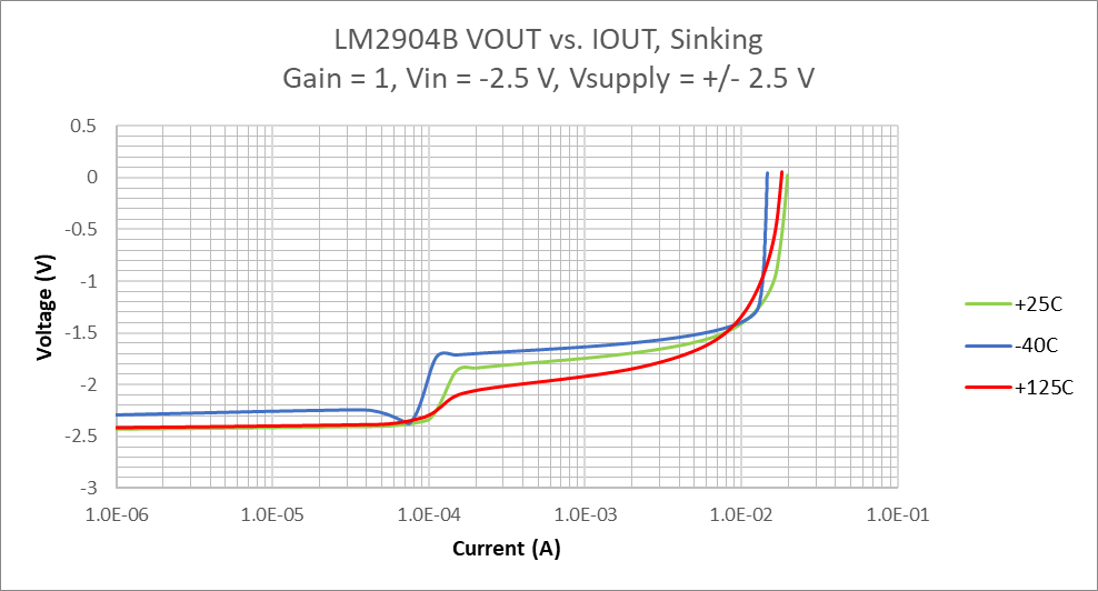

对于 LM2902、数据表中有输出电压与输出灌电流间的关系的典型特性图(图 6.35)。 您能给我们提供 LM2902B 的类似图吗? 他们是否都会有类似的行为?
    您好 Shyama、
    这是输出电压与输出电流的关系图。
    如果您有任何问题、请告诉我。
    嘉莉

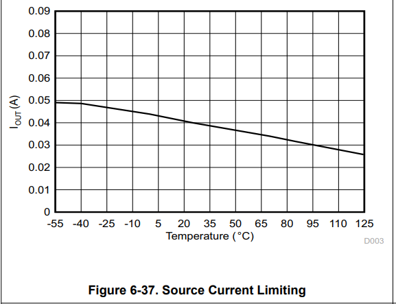

    谢谢 Carrie、您能进一步给我们提供 LM2902 的温度相关曲线吗? 图 6.35 基于 Vcc 变化。  我们的 Vcc = 5V (V (+)- V (-)) 且增益= 1。 您已经为 LM2904B 提供了此图、我希望此图也适用于 LM2902B?
    您好 Shyama、
    LM2902 的输出电流与输出电压间的关系没有随温度变化的图、但图 6-37 显示了 LM2902 的 IOUT 与温度间的关系。
    LM2904B 具有与 LM2902B 相同的 IOUT 特性、因此您可以考虑上图对于 LM2902B 也有效。
