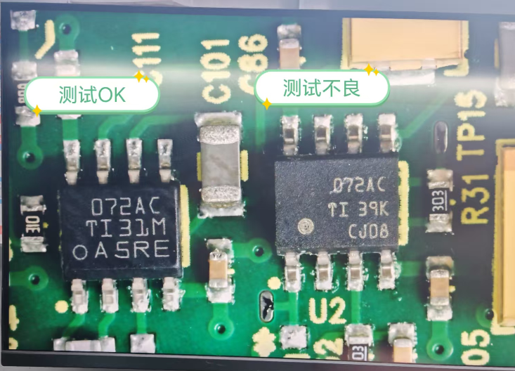

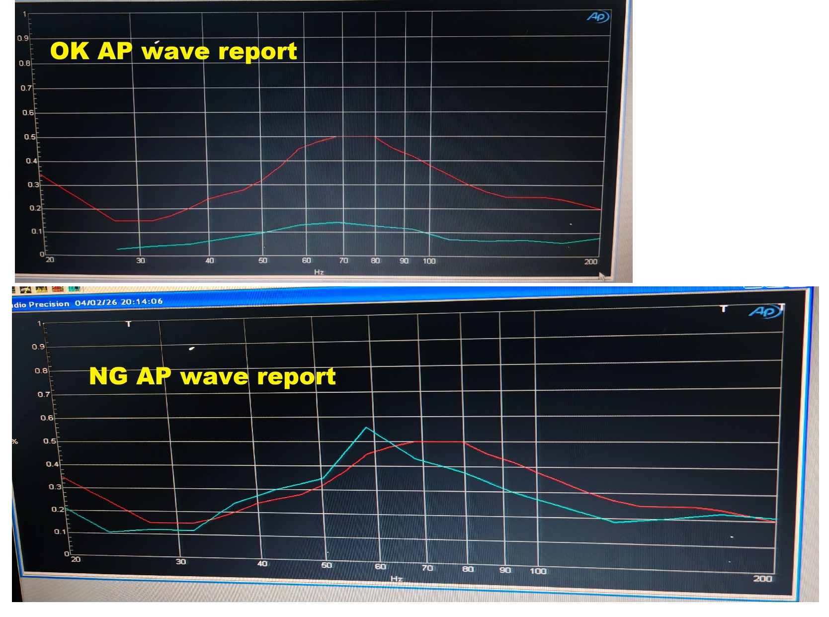

你(们)好
PCBA 低通测试失败、标记 072AC TI31M OA5RE 正常、072AC TI 39K CJ08 为 NG、
不同的标记代码会产生不同的输出。 这是否与不同的生产日期代码相关?

    您好:
    这可能与指示 TL072 设计变更的产品变更通知相关。 您是否在这些器件随附的包装盒上有每个器件的发货标签? 如果是、您能否提供每种的发货标签?

    尊敬的 Kevin:
    感谢您提供的信息。 我不完全理解您在上面分享的图解。 我看到您使用的是音频精度。 您能告诉我曲线告诉我什么、红线和蓝线是什么吗? 此外、我无法确定是什么使顶部曲线良好、底部曲线不良。 如果您能提供有关这些测量的更多详细信息、它可以为我指出正确的方向。
