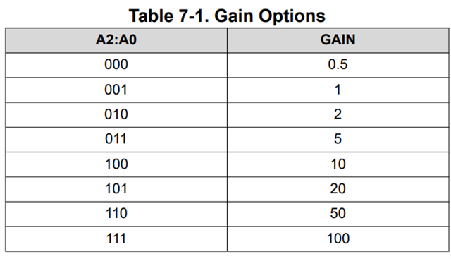

    尊敬的 Abhishek:
    感谢您在 e2e 上发帖、很抱歉回复出现延迟(在自动分配初始线程时,系统中似乎存在一个错误)。
    我 同意 PGA204 和/或 PGA848 的选择。
    如果您愿意、我建议使用 PGA848、因为它是新一代器件、因此具有评估模块 PGA848EVM。
    它不能选择高达 1000、但也可以始终使用具有内部 PGA 的 ADC 添加后置放大器。
    由于要求仅用两位进行设置、因此三位中的一位必须采用硬接线。
    例如、如果 A0 始终为高电平、则生成的增益为:
    001 -> 1011 -> 5101 -> 20,111 -> 100。
    如果您愿意、我可以将此主题重新分配给 ADC 团队以征求他们的建议。

    尊敬的 Abhishek:
    许多具有集成 PGA 的 ADC 器件可与 PGA848 一起用于信号链。
    例如、中间引脚 A1 可以硬接线为 0、从而使 PGA848 的增益为 0.5、1、10 和 20。 ADC 的内部 PGA 可设置为增益 5 或 50、以实现剩余增益 100 和 1000。
    这是 ADS112S14 数据表的一个片段、它提供 5 和 50 的增益。
    对于 8 阶巴特沃斯滤波器、我建议使用滤波器设计器工具: webench.ti.com/.../
    我可以使用这个工具来选择这里: e2e.ti.com/.../filter_2D00_design_2D00_report_2D00_46.pdf、它使用 OPA4197、因为这是一款精密放大器、其带宽足够且价格合理。
