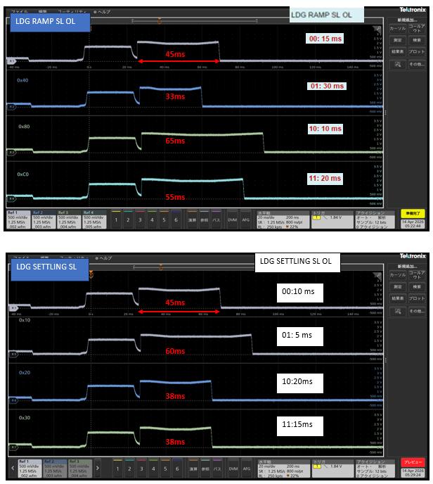

我对 TAS67 的音频接口配置有一些疑问 6. 24.
(它不是 TAS67524。)
我有关于 TAS67624 的 LDG RAMP 和稳定时间寄存器设置的问题。
- DC_LDG_TIME_CTRL 寄存器(地址= 0xB2)
   位 7-6 LDG RAMP SL OL
   Bit5-4 LDG 稳定 SL OL
  1. LDG RAMP 和稳定时间设置是否与直流诊断波形长度成比例关系?
    更改这些设置并没有导致斜坡或稳定时间发生明显变化、但观察到了 SL/OL 诊断波形长度发生变化。
    (LDG 斜坡 S2PG 设置与实际波形成正比。)
  2. LDG RAMP 和稳定时间设置分别如何反映在斜坡和稳定间隔中?
    根据测量结果、未观察到设定值与实际时间之间的明确比例关系。
    (LDG 斜坡 S2PG 设置相同。)

    嗨、Shota、
    我已经对我们的 EVM 进行了测试、
    我已经看到 SL/OL 的斜坡时间和稳定时间发生了很大变化。 从示波器的屏幕截图中可以明显看出、斜坡/稳定时间会随着寄存器值的更改而变化。 直流诊断时间也会变化。
    请在以下文档中查看斜坡时间和稳定时间的定义。
    e2e.ti.com/.../TAS6584_2D00_Q1-DC-and-AC-Load-Diagnostics.pdf

    我想询问直流诊断波形的变化、具体取决于 TAS676224 DC_LDG_TIME_CTRL 寄存器(地址= 0xB2)[复位= 0x00]的设置。
    当我检查它,我获得了以下结果。
    • 当 LDG RAMP_/稳定 SL OL 设置值小时、直流诊断波形的长度较长。
    • 当 LDG RAMP_/稳定 S2PG 设置值较大时、直流诊断波形的长度也较长。
    上述结果是否正确? 尤其是关于 SL OL 设置。
    对于 SL OL 和 S2PG、波形长度随着设置值的增大而变长是正确的吗?
    您是否在您的环境中获得相同的结果?
    我使用 EVM 检查了直流诊断波形的长度有何变化、如下所述。
    1. 位 7-6:LDG RAMP SL OL
    • 当为 10 (10ms) 时、波形最长。
    • 当它为 01 (30ms) 时、波形最短。
    1. Bit5-4:LDG 稳定 SL OL
    • 当为 01 (5ms) 时、波形最长。
    • 当为 10 (20ms) 时、波形最短。
    1. Bit3-2:LDG RAMP S2PG
    • 当为 11 (15ms) 时、波形最长。
    • 当它为 01 (2.5ms) 时、波形最短。
    1. BIT1-0:LDG 稳定 S2PG
    • 当为 11 (30ms) 时、波形最长。
    • 当它为 01 (5ms) 时、波形最短。
    Ueyama

    直流诊断波形的长度较长。
    您能否定义“long"?“? 典型的直流诊断时间为 155ms、我测量了直流诊断时间(SL/OL 器件)、并且它们保持大致相同。
    对于 SL OL 和 S2PG、波形长度是否随着设定值的增大而变长?  [/报价]
    是的、这是预期行为。 如果斜坡和稳定时间都比默认值增加、直流诊断时间将更长。

    您能说明一下“波形最长“的含义吗? 您是否具有包含详细测试数据的相关波形和测试结果?
    Leo
    嗨、Leo、
    我对 LDG RAMP/SETTLING S2PG 设置没有任何疑问。
    我对 LDG RAMP/SETTLING SL OL 设置有疑问。
    W 进行检查后发现、当 LDG RAMP_/Settling SL OL 设置的值较大时、波形持续时间变得更短。
    您能定义“long"吗“吗? 典型的直流诊断时间为 155ms、我测量了直流诊断时间(SL/OL 器件)、并且它们保持大致相同。
    我更改了 DC_LDG_TIME_CTRL 寄存器(地址= 0xB2)[复位= 0x00]的设置值、并检查了直流诊断波形的变化情况。
    直流诊断波形有两个峰值。
    • 第二个峰值根据 LDG RAMP_/稳定 SL OL 设置值而变化。
    • 第一个峰值根据 LDG RAMP_/稳定 S2PG 设置值而变化。
    通过更改设置值、我调查了哪些设置值使每个峰值持续时间更长或更短。
    您能说明“波形最长“是什么意思吗? 您是否具有包含详细测试数据的相关波形和测试结果?
    例如、对于位 7-6:LDG RAMP SL OL、我将值设置为 00、01、10 和 11、这表示其中的波形长度最长的设置。
    Ueyama
    嗨、Shota、
    是的、如果更改斜坡/稳定时间、直流诊断时间也会随之变化、这是正常情况。
    TAS677624-Q1 的数据表仍然是草稿版本、因此可能会进行修订、因此我们的团队仍在努力开发这款器件。
    Leo
