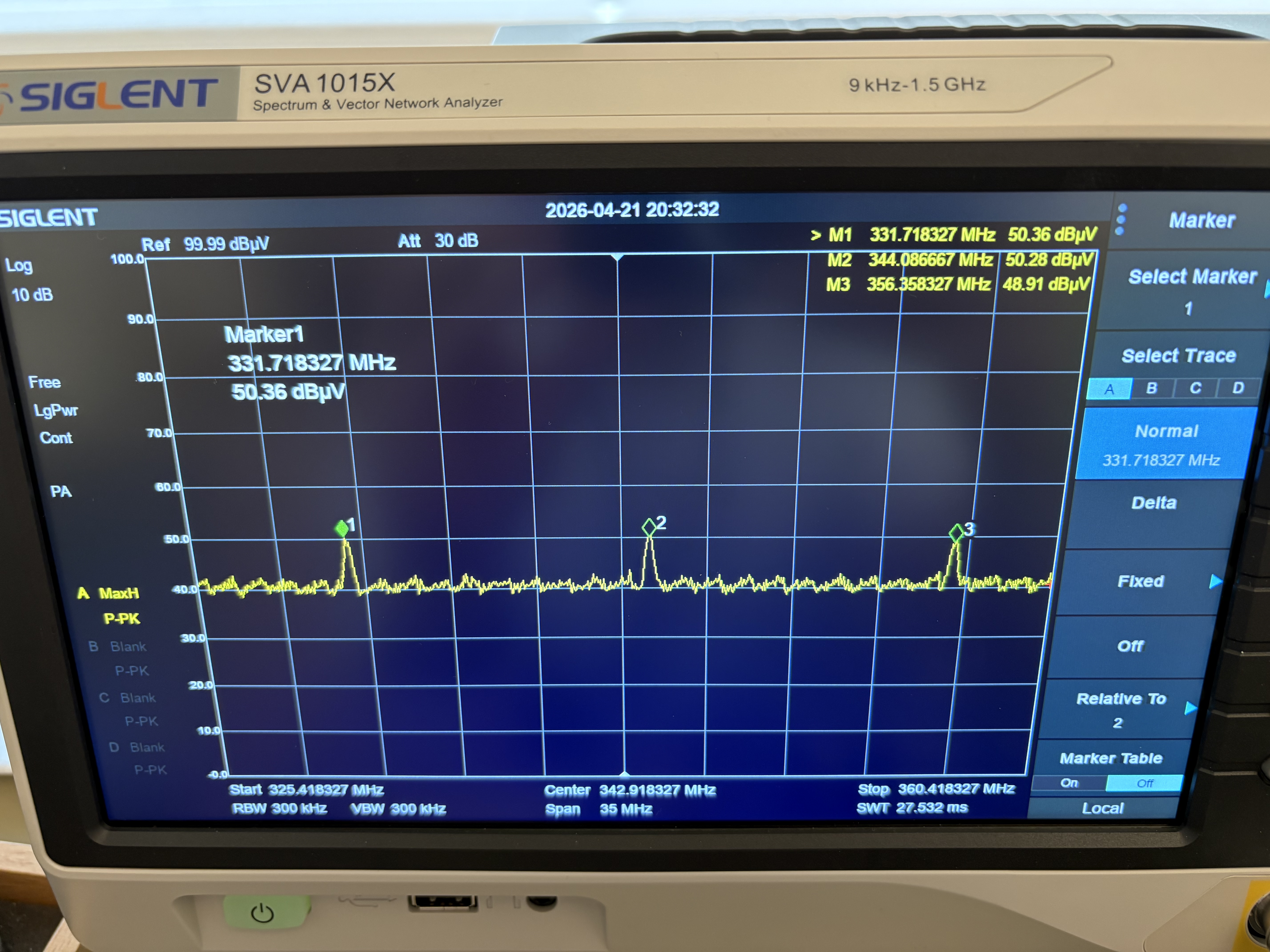

我想问一下 TAS2563 芯片产生的 EM 发射。 目前、只要智能放大器正常工作、就可以在芯片周围测量 12.xMHz 的发射。 我们的原型设计 (PCB) 和 TAS2563 EVM 中都检测到了这种情况。
是否有办法通过更改某些寄存器值或更改芯片周围的元件设计来减少辐射?

    TAS2563 D 类配置中具有展频功能、但默认情况下会启用该功能。 您仍可以仔细检查其是否已启用;控制寄存器名称是 AMP_SS、位于簿 0 页寄存器 0x04 位 2 中。
    您也可以检查 CLASSD_SYNC 功能在这种情况下是否有帮助、位于 Book 0 Page 0 寄存器 0x06 第 6 位。
    除此之外、可能的权变措施是在放大器的输出端添加铁氧体磁珠或 LC 滤波器。
