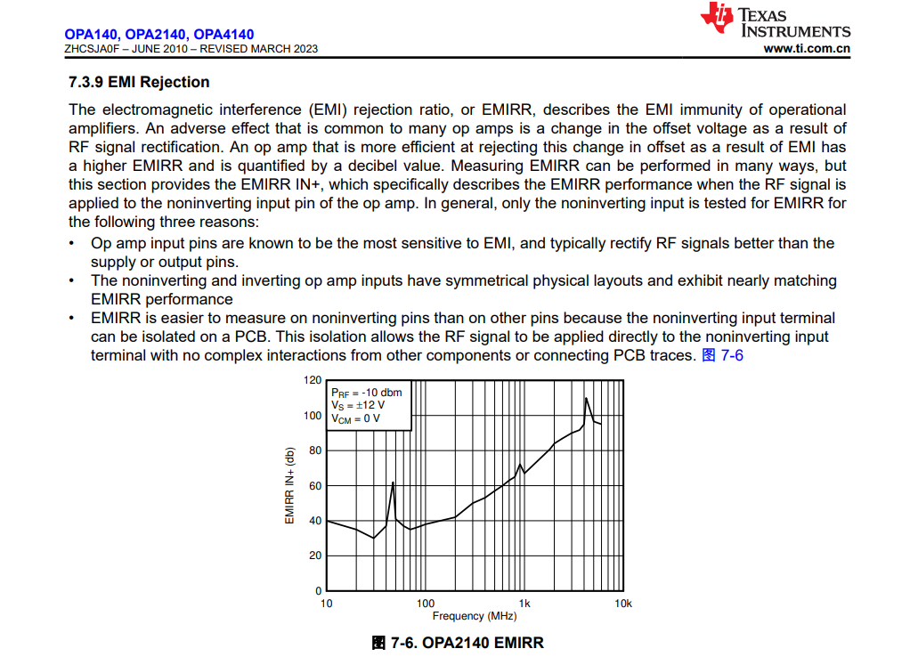

你好。 OPAx140 的数据表介绍了有关 EMI 抑制的相关信息、但数据表中提供的图 7-6 OPA2140 EMIRR 描述了双通道 OPA2140 EMI 抑制信息。 单通道 OPA140(例如 OPA140AIDBVR、SOT235 封装)是否也有 EMI 抑制特性? 期待您的回答。 image.png
    尊敬的 Lu:
    对于两个通道、OPA140 和 OPA2140 在 IN+上具有相同的输入架构。 因此、OPA2140 EMIRR 结果也可应用于 OPA140 EMIRR 结果。 有关该主题的更多信息、请参阅 运算放大器的 EMIRR 应用手册
