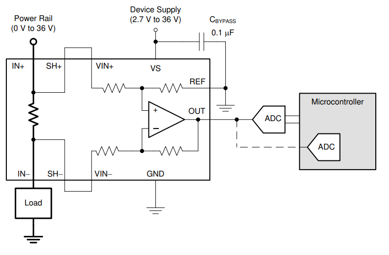

您是否有任何可以检测+/- 2500Vp 交流信号的电流检测放大器?
我正在寻找与下面所示函数相似的功能。
    您好 Giorgio、
    2500V 但电流电平是多少?  频率是多少?  要求的准确度是多少?  为什么不使用电流互感器、您还需要直流电?
    我认为可以使用磁电流检测、但这取决于放大器和所需的隔离。  DRV401、DRV411、DRV421 但用户需进行磁性设计、然后使用 DRV425 连接汇流条。  TMCS2100 是另一种选择、但这需要电流和载流导体的尺寸来验证它是一种选择、您还需要设计这种选择所需的隔离。
