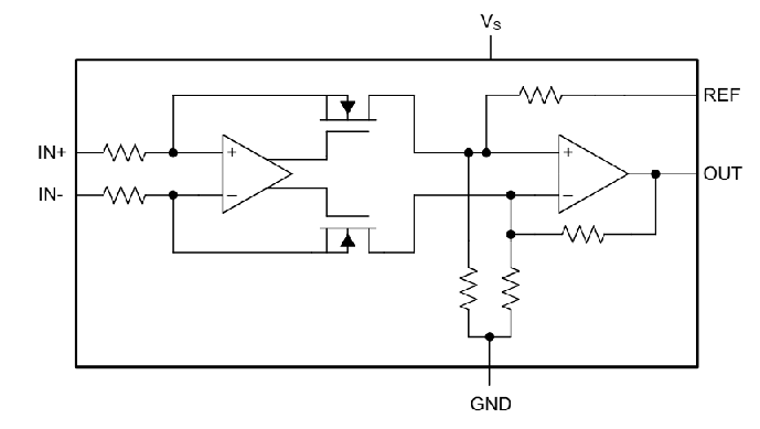

我无法在数据表中看到内部电阻网络的任何值、也看不到 REF 引脚的预期电流源要求。
在本例中、我们将使用具有 2.5V 基准电压的 5V Vs 电源。
    Anders、
    我们器件的内部电阻值根据增益配置而变化、但通常可以看到的最小值约为数百 kΩ、因此驱动需求约为几微安至 10 微安。 我们通常建议在数据表中使用缓冲器方案、因为使用类似的数百 kΩ 方法的分频器可能会对器件内部的匹配网络产生严重影响。 有关更多信息、请参阅此文档。
    谢谢你。
    我怀疑了很多,但想确认这一点。
    我们有一个低阻抗源、但希望添加一个 RC 网络、当然、REF 输入电流的串联电阻会导致失调电压误差。
    我现在已经确认我们的错误足够小、不会导致问题。
