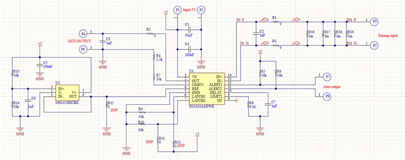

器件型号: INA303
在我们的设计中、INA303 IC 会出现不一致和不可预测的行为。 根据数据表规格、器件在正常运行条件下的行为不符合预期。
重要观察结果包括故障条件后在透明模式下无法自动恢复、即使在下电上电后有时仍持续存在的意外锁存行为、以及输出信号的不规则性。 在几种情况下、输出要么不出现、要么与使用配置的阈值和基准方程计算出的预期值相差很大。
这些问题是间歇性的、很难持续重现、这使调试变得具有挑战性。 因此、系统的可靠性受到影响、我们需要技术援助来确定根本原因并验证我们的实施。
如果可能的话,我们想用 1:1 来表示,如果可能的话,请告诉我 1:1 会话的日期和时间
谢谢。
    您好、Mirza、
    最大容性负载(无电阻器)为 500pF:
    因此、负载电容器 (C3) 太大、可能导致振荡。 尝试删除它、看看问题是否消失。
    Mitch
