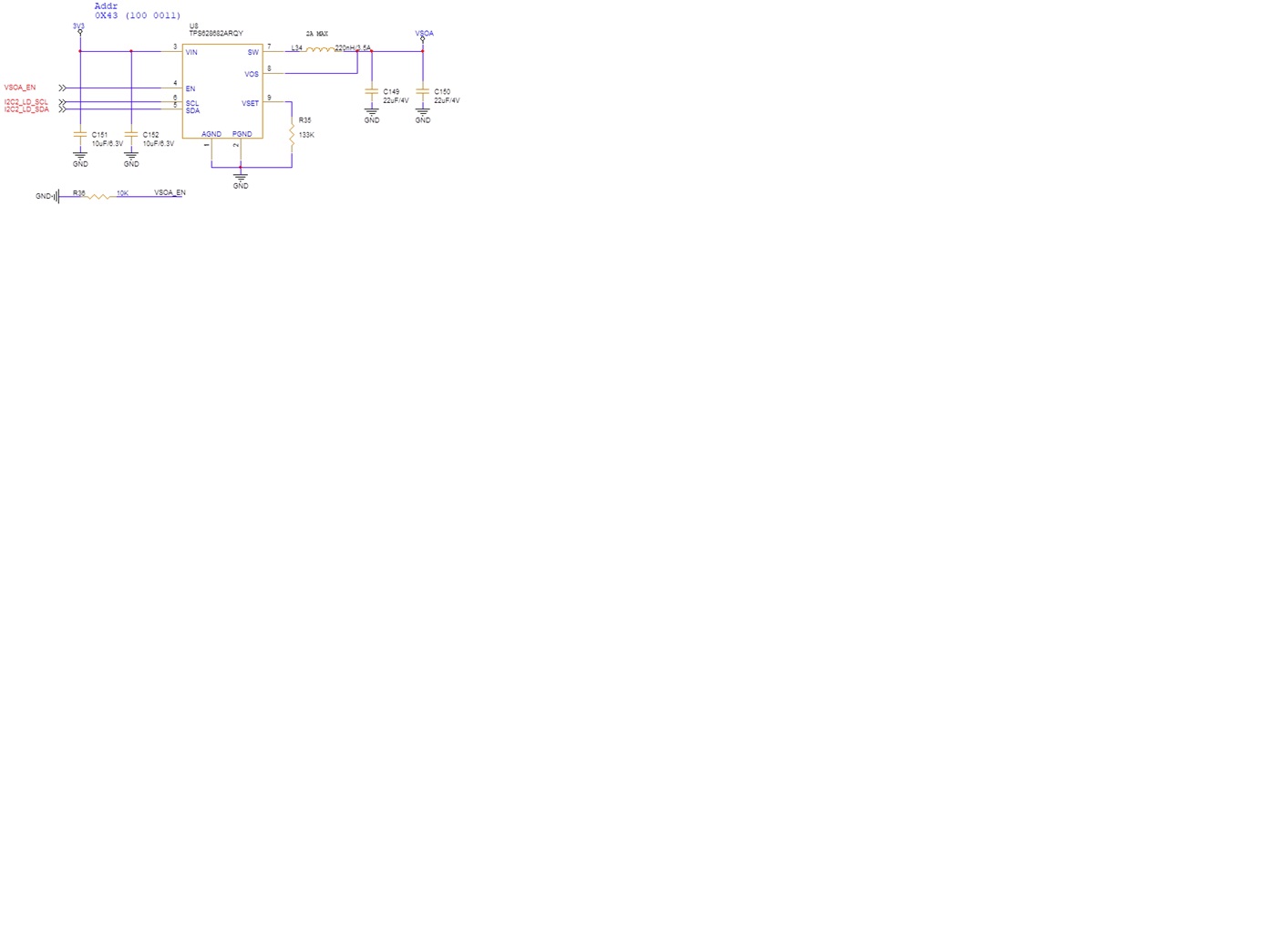

我需要读取待机电流、并且想知道在给定设计的情况下、INA228 可以读取的最小电流是多少。 谢谢
输出电流最大值 2A
输出电流最大 11A
    您好 Gareth、
    您可以读取的最低电压取决于几个因素、包括电阻器容差、校准电平和可接受的误差。 幸运的是、我们有一个工具、您可以使用它来查看基于您的系统参数的估算误差:
    https://www.ti.com/tool/download/CS-AMPLIFIER-ERROR-TOOL
    请注意、使用 INA228 测量非常小的电流时、IN+和 IN-之间需要一个小电容(约 1nF 至 10nF)、放置在非常靠近器件的位置。
    此外、为了更大限度地提高分辨率并帮助降低噪声、您需要根据您的时序要求使用尽可能长的转换时间和求平均值。
