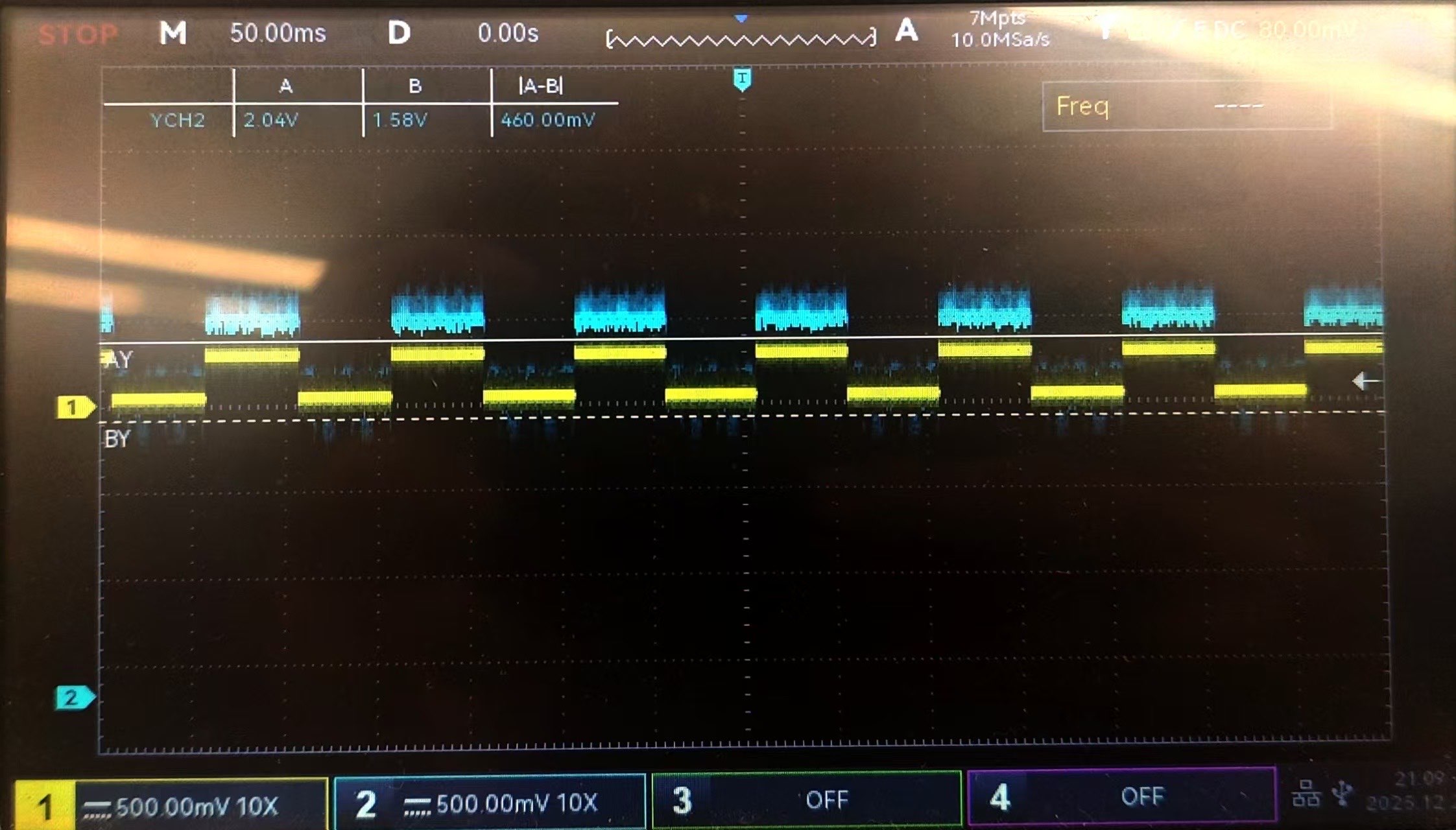

请帮助查看我们的 INA351ABSIRUGR 原理图、输出约为 2 * Vs、我们需要的是 G=10V/V、我们不知道原理图的误差、请仔细查看、谢谢。
Vs 和 Vout 的波形如下:
    您好、张:
    我有几个问题:
    • 输入 INA351A 的输入信号是 Vs 吗?
      • 共模输入电压是多少?
    • 在示波器屏幕截图中、 黄色信号表示什么、蓝色信号表示什么?
    Robert Clifton
    尊敬的机械手:
    黄色 LIN 是输入、蓝线是输出;
    输入信号 振幅为 250mV、共模信号为 125mV;
    您好、张:
    我想我可能知道问题是什么。 我认为问题在于超出了输入共模与输出电压的边界。
    我将这些值代入 了模拟工程师计算器的 Vcm 与 Vout。 如下所示、共模电压为 125mV 时、您不在输出的工作边界范围内。
    当然、有一些方法可以解决这个问题。 在下图中、我更改了电源轨和 Vref 以进行调整、从而使 INA 能够以更大的输出电压摆幅运行。
    或者、如果可能、您可以将输入共模范围增大。 即使共模电压为 1V、输出也 可能摆动到接近轨到轨。
    Robert Clifton
    嗨、Roboert、
    我们将 共模增加到 1V、输出为 Vref + 1V、 共模电压不会 减去、因此请提前告知如何解决该问题、谢谢。
    您好、张:
    Robert 目前不在办公室、因此我将支持该线程、直到他返回为止。 输入是单端且 IN 接地、还是输入差分? 您能否提供在下面的 IN+(蓝色)和 IN-(红色)上看到的输入信号?
    能否就您看到的问题提供更多解释? 我无法理解、因此、您是否能够分享 随更改而在输出上看到的内容的示波器快照?
